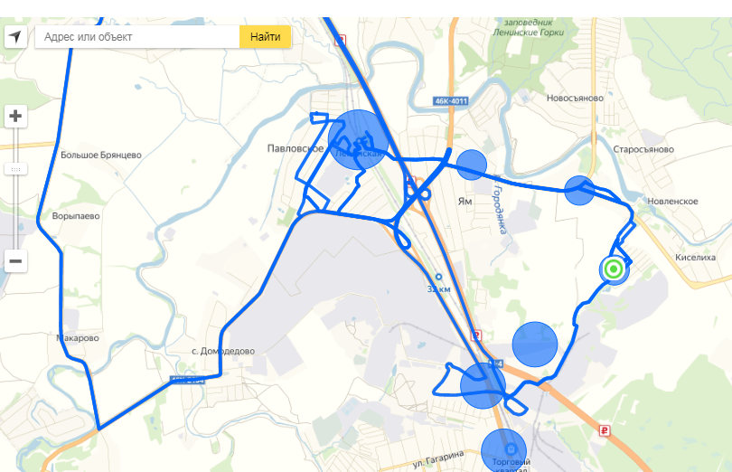

Ну так это все из-за логов координат местонахождения, если вы их очистите, то все это исчезнет. Как вы установили карту Яндекс? У меня карта Яндекс не отображается.

Divan писал(а): Вт июл 30, 2019 11:10 pm Ну так это все из-за логов координат местонахождения, если вы их очистите, то все это исчезнет. Как вы установили карту Яндекс? У меня карта Яндекс не отображается.
зачем мне логи чистить? Яндекс не просто соединяет точки, где я был, а отображает ВОЗМОЖНЫЕ маршруты((

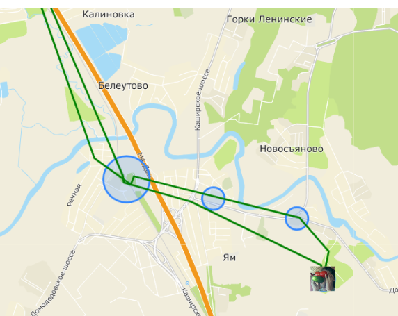

Вот то же самое на 2гис. Всё ясно-понятно

Теперь я вас понял, да, это не удобно. Как вы поставили Яндекс карту, или вы просто выбрали из списка и она у вас работает? У меня карта Яндекс не работает, просто ничего не отображает.

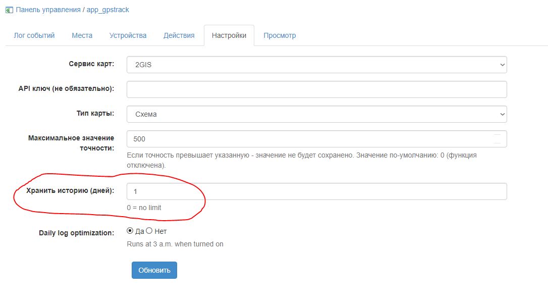

Сергею большой респект :D за то, что добавил в модуль app_gpstrack очистку логов через заданное время - см.скриншот
