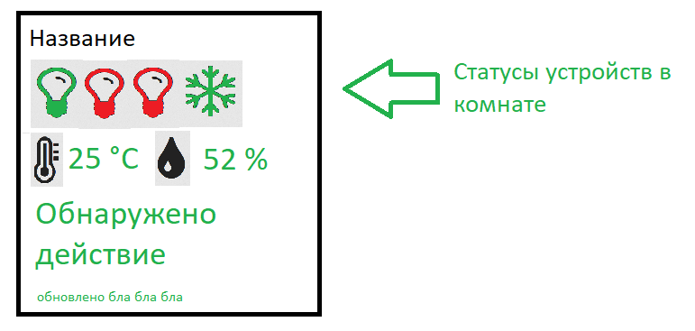

Лично я вижу это примерно так:
(нарисовано в паинте моими кривыми ручками))
но блин...это тупо текст...это не интересно...хочется чего нить оригинального чтоль...

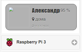

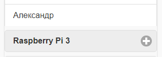

Почему картинки пропадают, через несколько секунд?
- Снимок1.PNG (10.55 КБ) 9628 просмотров
- Снимок.PNG (3.24 КБ) 9628 просмотров
С батареей тоже не могу понять что, 40% а значок три четверти.

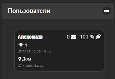

т.к. коннект не работает, добавлю, имхо тёзке полезно будет (не хвальба, наверное и ошибки присутствуют, может что и улучшить/изменить есть, с цветом еще не разбирался)
вообще, Никита, зело полезное дело сделал, я вот на это без описания и реального примера смотрел и ... ничего
конечно, главную красивость, "фишку" убрал (я аву ту не нашел, с шапки подключал, а текста много, обтекает не красиво), но как выше было сказано - это подключается и в сцены, и в дашборд, и в меню - за три клика!!!
шаблон отображения
метод ChangeBattLevel в классе Users (тут с вилкой при зарядке) (связанное свойство BattLevel)
метод SetLocation в классе Users (связанное свойство Coordinates)
метод setUpdatedText в классе Users (связанное свойство CoordinatesUpdated)
может что и пропустил
