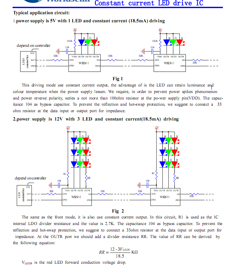

kalina писал(а): Посмотрите фотку БП, там указано напряжения питания 12-24В, а внутри стоят обычные полевики....

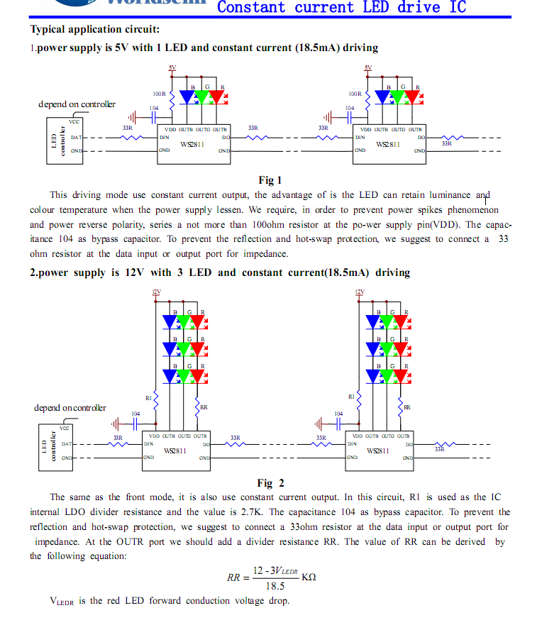

Вообще-то это БП для светодиодных лент. Которые не очень-то корректно называть лампами, поскольку они не для освещения, а для украшательства. Всем наплевать на потери в лентах, как-то светят - и ладно. А потери там большие.
Светодиод - это токовый прибор, его световая отдача пропорциональна току. А если питать его напряжением, то яркость будет зависеть от температуры и варироваться от образца к образцу. Простейший способ как-то преобразовать напряжение в ток - включить балластный резистор последовательно со светодиодом. Только он будет греться почем зря. Или, что немного лучше, можно встроить полупроводниковый генератор тока прямо в микросхему, которая задает яркость. Тогда будет греться эта микросхема. Вот пример микросхемы с токовым выходом для RGB-лент с индивидуальной адресацией:
Светодиодные лампы питают от импульсных AС/DC блоков питания с токовым выходом. Их выходное напряжение автоматически варируется в зависимости от того, сколько светодиодов в лампе включено последовательно. Вот пример: LED Light Lamp Driver Transformer Power Supply 6/9/12/15/18/21W Они там пишут, что эти блоки питания якобы "диммируемые", но это вранье. Сколько ни пробовал, диммировать их не удается. Вскрытие показало, что внутри стоит довольно приличный гальванически изолированный флай-бэк на специализированной микросхеме, специально сделанной для обеспечения постоянного тока в нагрузке. Пытаться его диммировать - это просто абсурд.

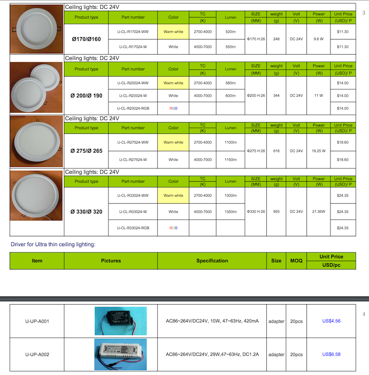

igorewa вы можете привести модель используемых вами ламп?
Возможно токовый драйвер в них уже встроен.
Драйвера в них точно нет https://youtu.be/hPzIhD38nw8

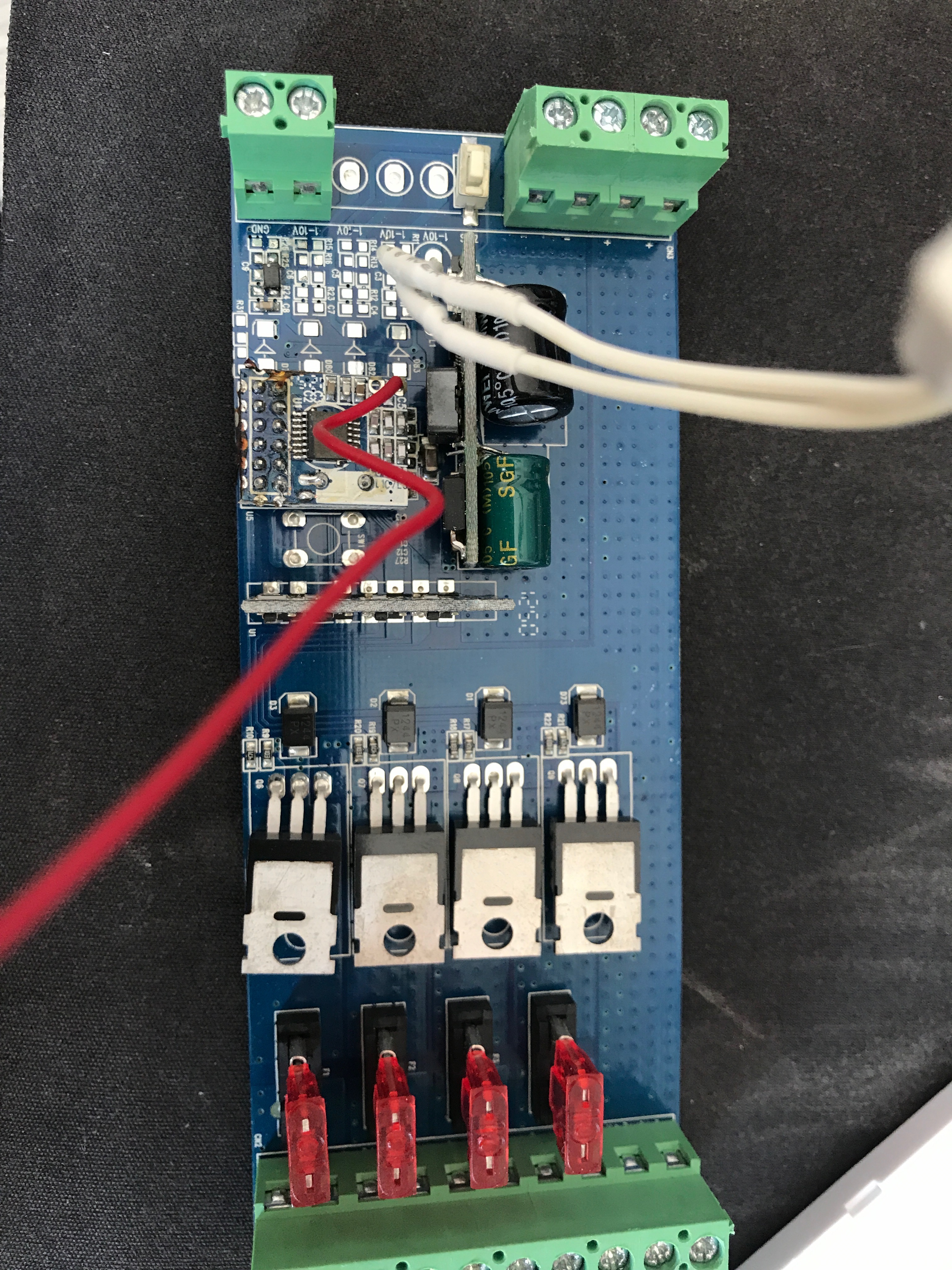

У меня это работает так стоит блок питания 220 - 24 потом контроллер который диммирует ( делал замеры напряжения и оно колеблется 24в полная яркость, 21в еле светится. вот что внутри контроллера .
к контроллеру подключена есп + реле которая замыкае 2 контакта на контроллере имитируя нажатие кнопки включения / выключения / димирования + оптопара для обратной связи.

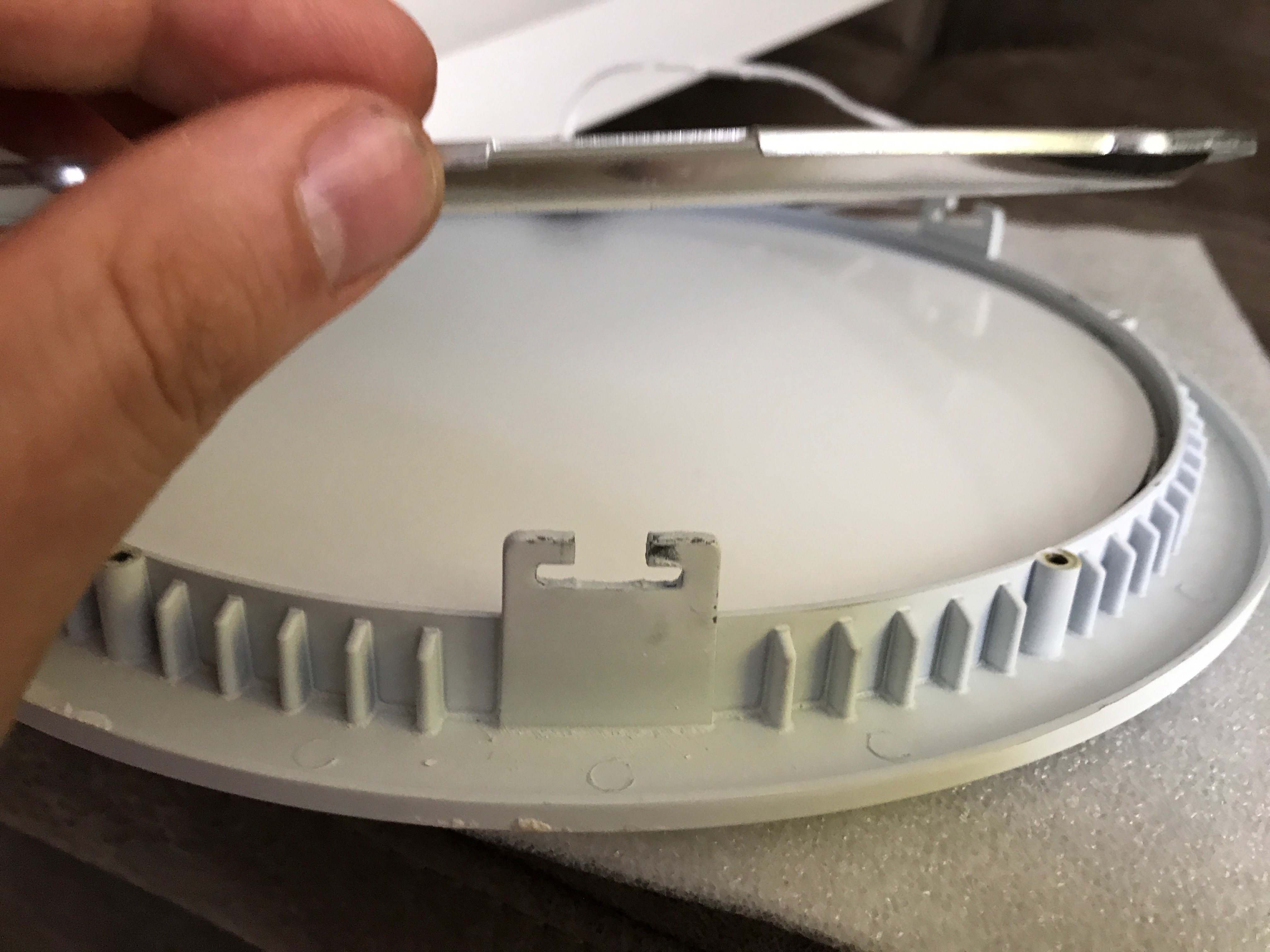

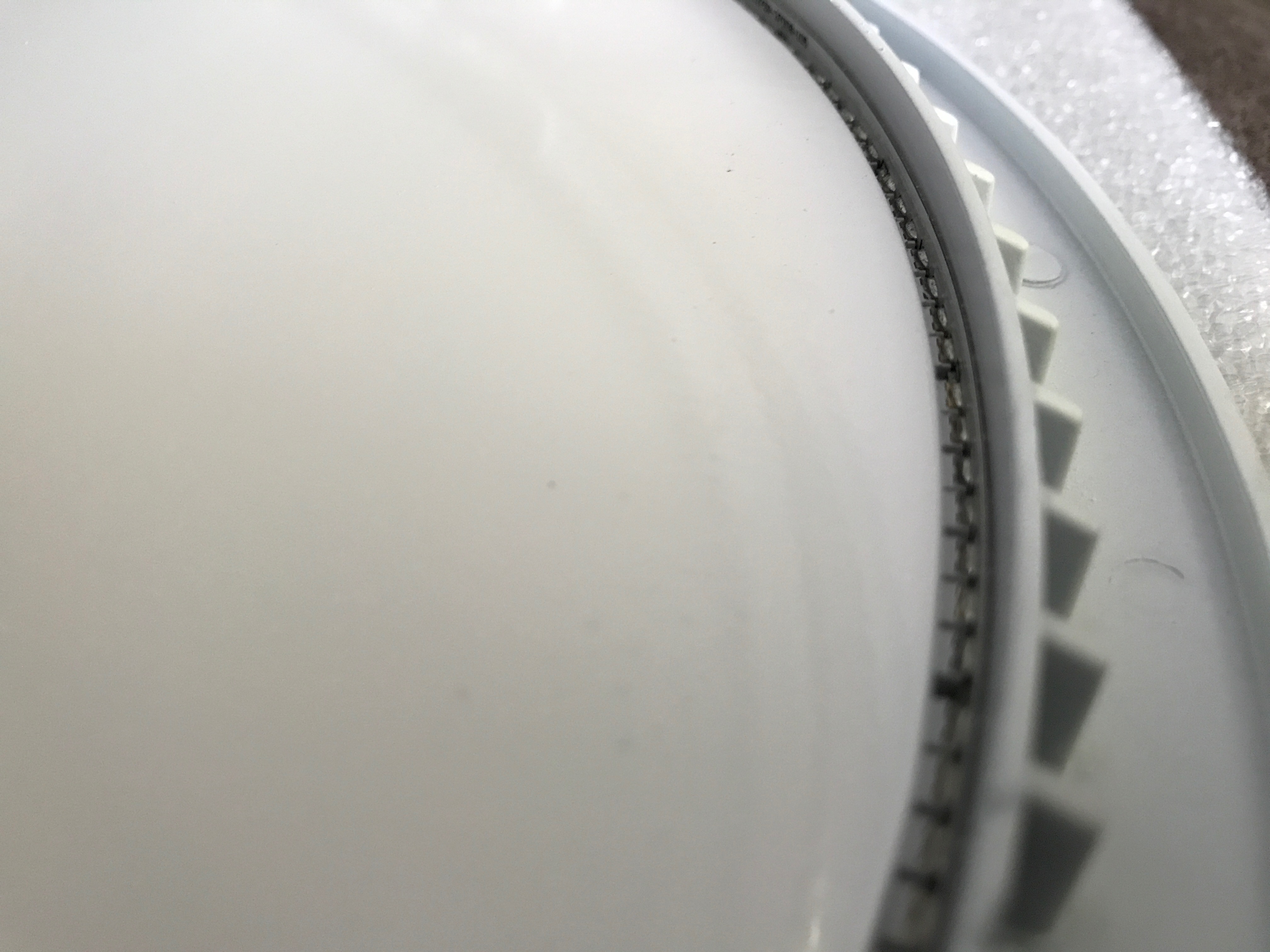

В подобных светильниках стоит простая LED лента с питанием от 12 до 60 вольт DC . Наружу просто выведен провод с раз'емом. Обычно в комплекте идет простой драйвер. Если надо фото кишков - смогу сделать.
Весь фокус таких светитильников - сверх яркая лента светит в торец толстого стекла , у которого сверху нарезана сетка микро царапин .А снизу стоит рассеивающая пленка. Вот и кажется, что светится вся поверхность.

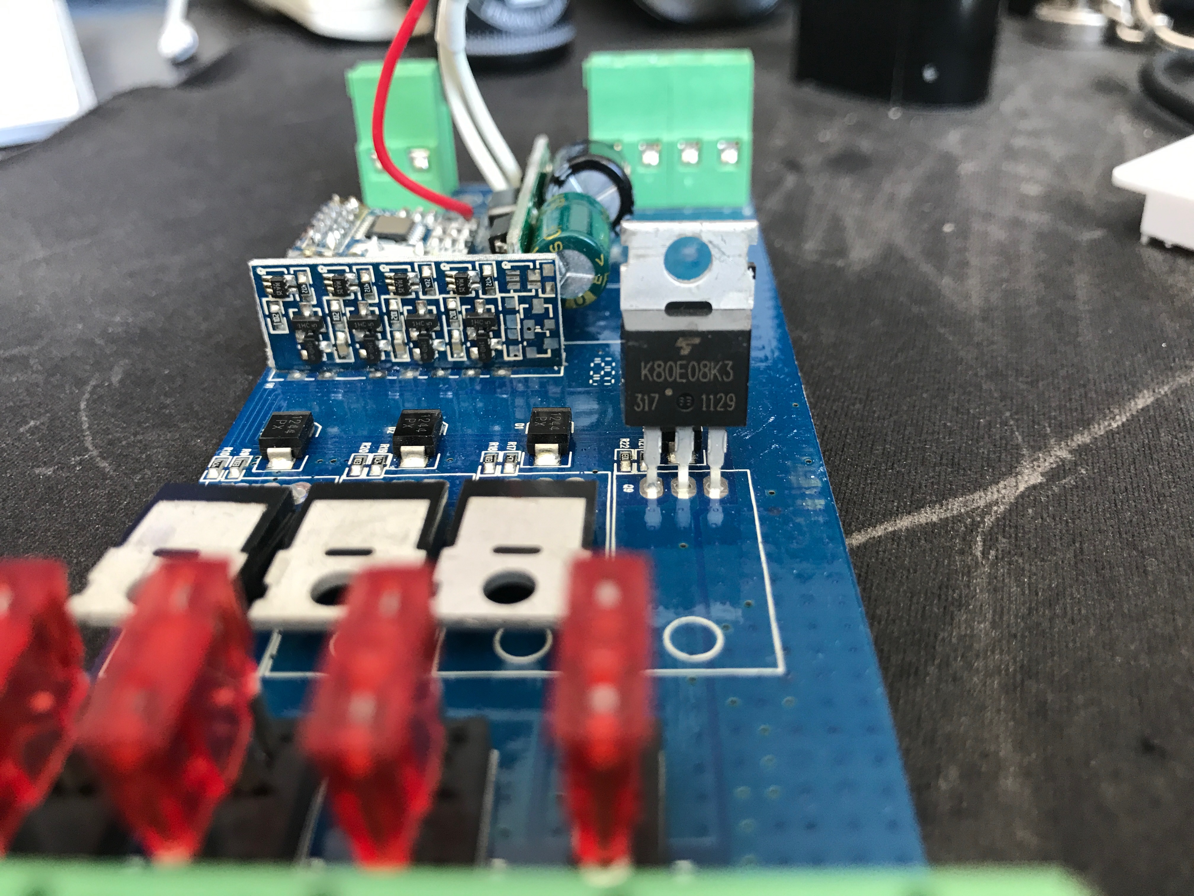

На второй фотографии плохо видно надписи на блоке питания, похоже что это и есть драйвер. Отсюда схема подключения : 220В =>
драйвер тока => диммер => светильник. Не знаю на сколько это правильно, но, похоже, работает.
