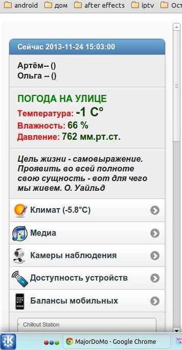

Также наблюдаю такую то картину. Сегодня началось только. Когда запускается МДМ то все нормально. См. 1 скриншот.

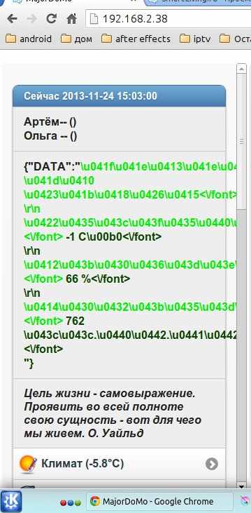

Буквально через секунд 5-7 вот такое см. Скриншот 2.
Было у меня как-то такое на винде, там избавился откатом на более раннюю.
А как тут исправить не знаю. Скопировал еще раз файл menu.html с винды результата ноль.
Куда копать?
Куда копать?

см. сообщение в отдельной ветке -- видимо не последняя версия файлов шаблоновDiArt писал(а):Также наблюдаю такую то картину. Сегодня началось только. Когда запускается МДМ то все нормально. См. 1 скриншот.
Куда копать?
