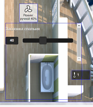

Размеры почему то не влияют ни на что, кроме "заслонения" других элементов. Вот к примеру, 300*300. Все равно скроллбар...

Ещё мож вариант - по длине чуть увеличить))скролл появляется тогда, когда что-то не влазит...обычно его нету.

Разобрался. Прокрутка появляется когда в windows используется масштабирование текста, отличное от дефолтного.
Тогда вопрос следующий: а плюс и минус можно местами поменять? А то как то не стандартно и не логично...
