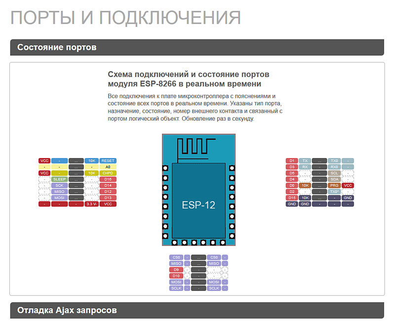

- ports esp-12
- ports-esp-12.jpg (80.75 КБ) 11318 просмотров

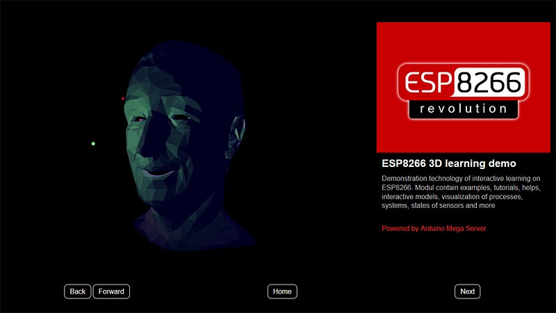

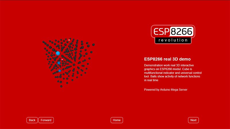

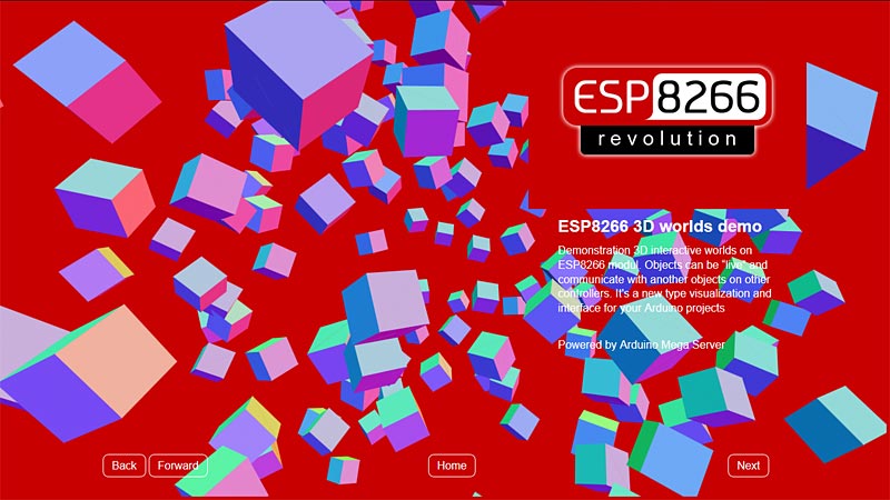

Один модуль ESP8266 и больше ничего. Честная интерактивная 3D графика (на одном модуле, без чего либо, только питание) и это не считая всего остального (фарша)... Революшен, так сказать.

- 1
- esp-rev1.jpg (30.14 КБ) 11274 просмотра
- 2
- esp-rev2.jpg (76.03 КБ) 11274 просмотра
- 3
- esp-rev3.jpg (28.36 КБ) 11274 просмотра
