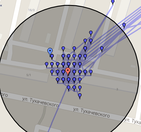

Закинул себе в машину простой телефончик на андройде,на сервер отправляются данные раз в минуту ( чтобы машина когда едет быстро,данные были более точными и конкретными )
Но вот проблем,gps постоянно прыгает и получается что машина на парковке сама ползает туда-сюда.
Подскажите как можно сделать отображение не траектории и сотен точек за день,а что бы карта обновлялась сразу при получении очередных данных от трекера.
