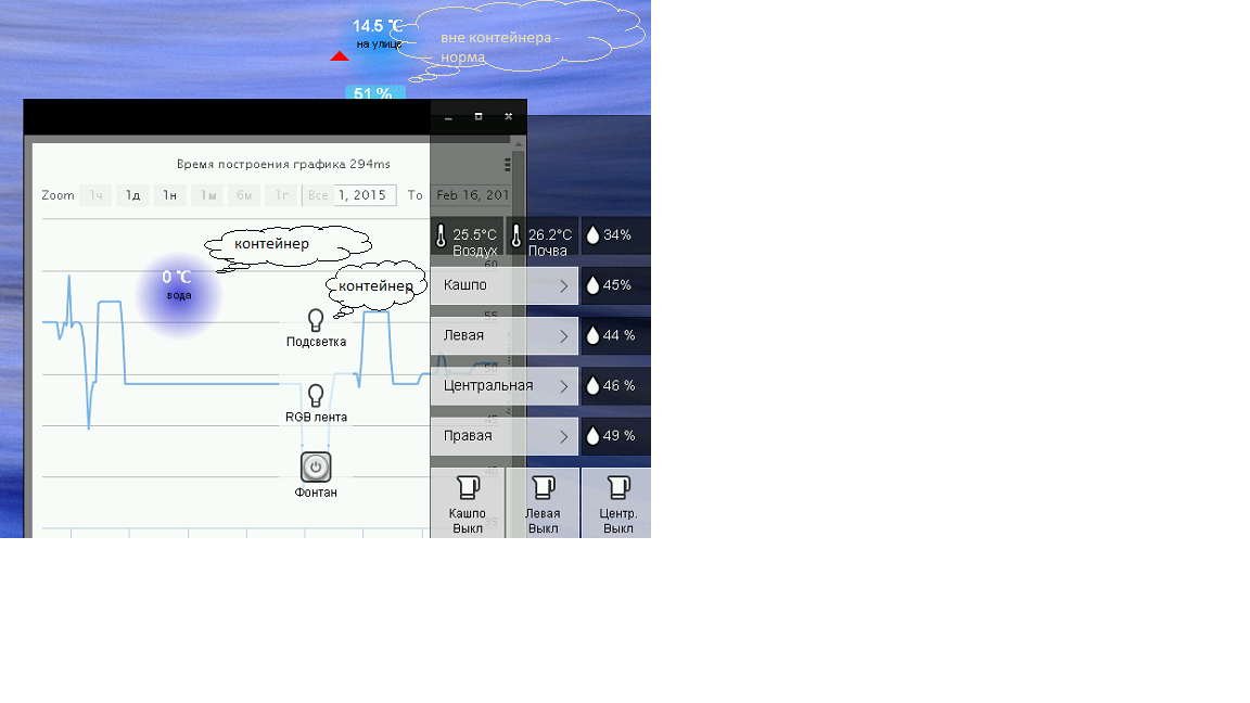

Вопрос Сергею: для элемента сцены выставляю выполнить при клике - открыть ссылку или показать меню.
При клике на элемент ссылка или меню открывается на сцене, но находится под элементами сцен.
Пробовал для элемента в контейнере и вне него - поведение одинаково.
Как вывести объект клика поверх элементов сцены?

Не должно быть так... Все обновления установлены?

Все обновления установлены.
Я ошибся, проблема только для элементов в контейнере.
т.е. элементы контейнера всегда сверху окна, вызванного по клику.

Проблема решилась просто:
приоритет контейнеров должен быть самым маленьким, ну по крайней мере по отношению к кнопкам, которые жмем.

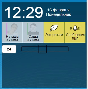

Подскажите код для получения табличного размещения текста, как на картинке
Изображение не поучается разместить текст налазит на температуру..... и размер мелкий. Подозреваю что с помощью это все с помощью HTML....
