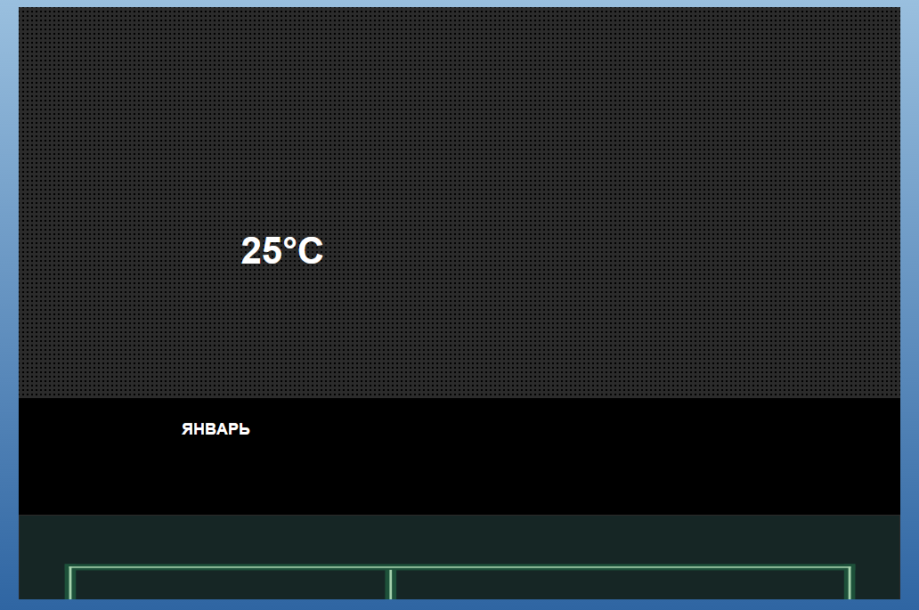

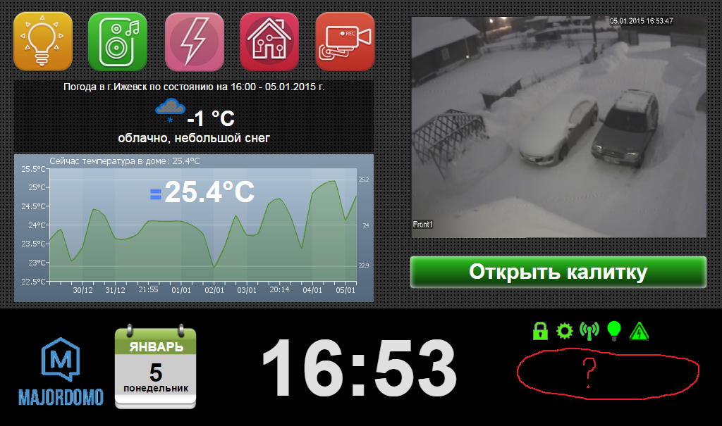

sergejey писал(а):Проверьте пожалуйста работу с цен после сегодняшнего обновления. Исправил пропажу картинок и вывод кода лишнего.
Да, картинки появились!
но например это: [#module name="shoutbox" limit="2" reverse="1" mobile="1"#]
не выводит!!!
Скриншот 2015-01-05 16.53.20.png (317.4 КБ) 15364 просмотра
Мой -CONNECT-

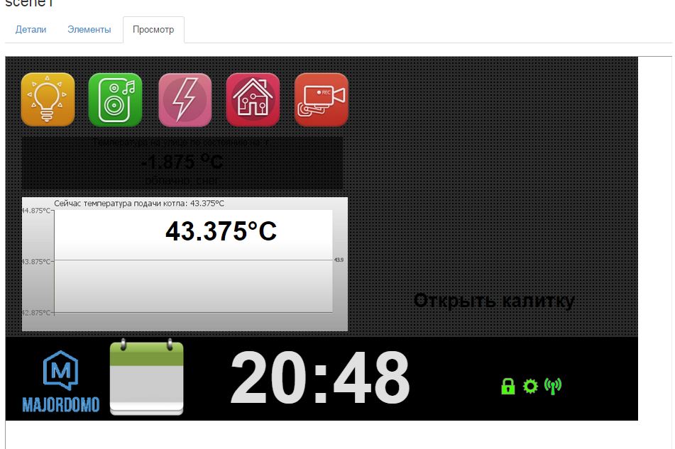

Vovix? Все работает. Как у Вас дата образуется. У меня такой переменной ThisComputer.Day и ThisComputer.Data нет? Где их получить? Весь форум и конект обскакал... может уже ослеп... не вижу.. :D
Да еще как не крутил ..график не строит хотя все данные есть. Если не трудно подскажите.... :oops:
Могу скрины все в личку если удобнее. email ( [email protected] )
Снимок экран.JPG (101.69 КБ) 15333 просмотра

Re: Дизайн сцен
Сообщение Vovix »
С датами всё просто:
это мой метод onNewHour
$h=(int)date('G',time());
// раскидываем дату и время если сейчас 00:00 час
if (($h=="00")) {
$day[0]="воскресенье";
$day[1]="понедельник";
$day[2]="вторник";
$day[3]="среда";
$day[4]="четверг";
$day[5]="пятница";
$day[6]="суббота";
$month[1]="января";
$monthAlt[1]="ЯНВАРЬ";
$month[2]="февраля";
$monthAlt[2]="ФЕВРАЛЬ";
$month[3]="марта";
$monthAlt[3]="МАРТ";
$month[4]="апреля";
$monthAlt[4]="АПРЕЛЬ";
$month[5]="мая";
$monthAlt[5]="МАЙ";
$month[6]="июня";
$monthAlt[6]="ИЮНЬ";
$month[7]="июля";
$monthAlt[7]="ИЮЛЬ";
$month[8]="августа";
$monthAlt[8]="АВГУСТ";
$month[9]="сентября";
$monthAlt[9]="СЕНТЯБРЬ";
$month[10]="октября";
$monthAlt[10]="ОКТЯБРЬ";
$month[11]="ноября";
$monthAlt[11]="НОЯБРЬ";
$month[12]="декабря";
$monthAlt[12]="ДЕКАБРЬ";
sg("ThisComputer.DateD",date( "j", time()));
sg("ThisComputer.DateM",date( "m", time()));
sg("ThisComputer.DateY",date( "Y", time()));
sg("ThisComputer.Date",date( "d.m.Y", time()));
sg("ThisComputer.Day",$day[date("w")]);
sg("ThisComputer.Month",$month[date("n")]);
sg("ThisComputer.MonthAlt",$monthAlt[date("n")]);
// обновляем данные о компе
runScript("Данные_OHM");
// обновим прогноз погоды
callMethod("Izhevsk.sensors");
Мой -CONNECT-
