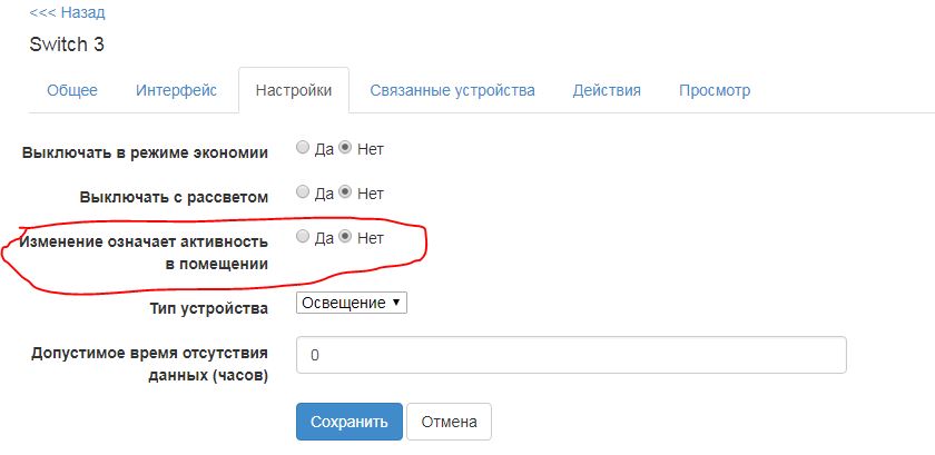

Сейчас у реле/диммеров в простых устройствах есть настройка о том, что изменение статуса = активность, так что можете попробовать без виртуальных датчиков движения.
Re: Присутствие.
полазил в настройках реле для простых устройств, но так и не нашёл где изменение статуса = активность, хельп.sergejey писал(а):Сейчас у реле/диммеров в простых устройствах есть настройка о том, что изменение статуса = активность, так что можете попробовать без виртуальных датчиков движения.
фанат Мажордомо
Re: Присутствие.
о где.Gelezako писал(а):полазил в настройках реле для простых устройств, но так и не нашёл где изменение статуса = активность, хельп.sergejey писал(а):Сейчас у реле/диммеров в простых устройствах есть настройка о том, что изменение статуса = активность, так что можете попробовать без виртуальных датчиков движения.
