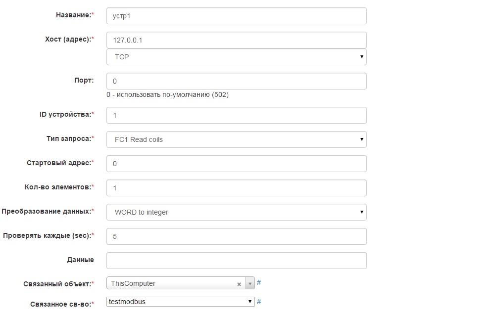

Модуль "Modbus" отсутствует поле "Номер порта"
При подключение Modbus- устройства столкнулся с проблемой отсутствия поля ввода "Номер порта TCP/UDP".
После просмотра исходников, обнаружил что используется константы "502", подправил под свой нужды в "5555".
При подключении нескольких modbus- устройств они могут слушать разные порты, например "4444" на одном и "5555" на другом.

Re: Модуль "Modbus" отсутствует поле "Номер порта"
Добавил номер порта в настройку устройства.
