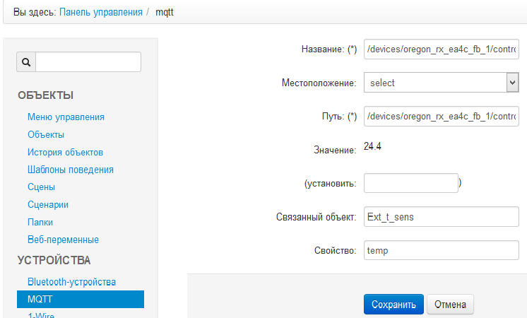

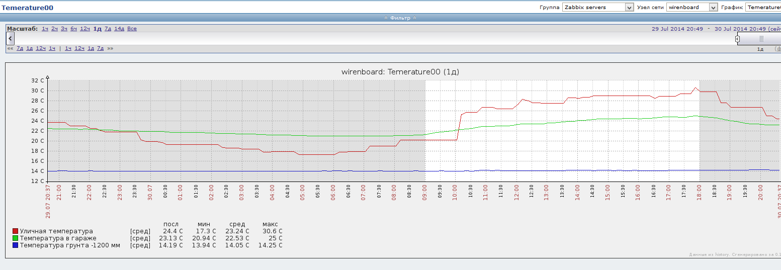

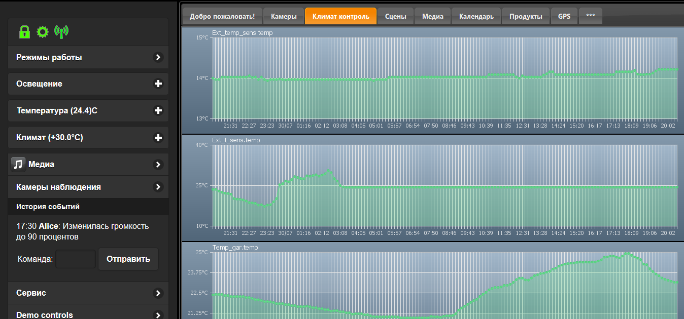

Разные данные
Есть графики построенные zabbix (mosquitto_sub.exit_after -t /devices/oregon_rx_ea4c_fb_1/controls/temperature --exit-after 1
- Гафик zabbix
- tr-004-3.png (39.06 КБ) 15646 просмотров
- График MJ
- tr-004-1.png (81.09 КБ) 15646 просмотров
- Подключение MQTT
- tr-004-2.png (23.12 КБ) 15646 просмотров
