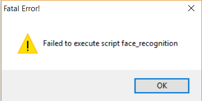

tarasfrompir1 писал(а): ошибка при запуске и не нашел файл main.ini
- 1.PNG (10.27 КБ) 8687 просмотров
- tarasfrompir
- Сообщения: 3216
- Откуда: Украина Пирятин
Re: Распознавание лиц
Этот файл должен создатся автоматом при запуске программы фейс датасет.
