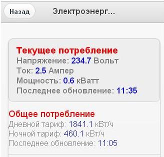

Почему два совершенно одинаковых пункта меню с типом: HTML-блок, идущие друг за другом, отображаются по разному?
Содержимое HTML у обоих блоков одинаковое, отличается только переменными.
первое идет в рамке со скругленными углами, второе сразу как есть:
dmw
Сообщения: 469
Re: Web интерфейс
Сообщение dmw »
Немного попробовал разобраться сам.
Первому блоку присваивается немного больше классов:
<li data-role="fieldcontain" id="item103" class="ui-field-contain ui-body ui-br ui-li ui-li-static ui-btn-up-c ui-corner-top ui-corner-bottom ui-li-last"><div id="label_103">
У второго не подгружаются ui-li ui-li-static ui-btn-up-c ui-corner-top ui-corner-bottom ui-li-last:
<li data-role="fieldcontain" id="item111" class="ui-field-contain ui-body ui-br"><div id="label_111">
От чего это зависит?
