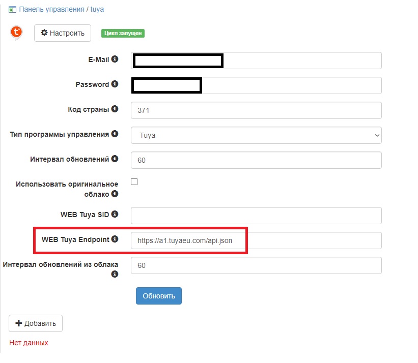

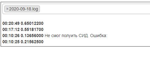

Обновил модуль, теперь адрес не слетает, но SID не прилетает. Других логов я не вижу.

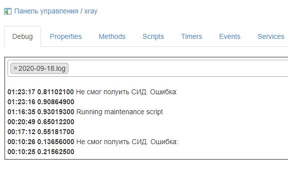

Divan писал(а): Пт сен 18, 2020 12:39 am Обновил модуль, теперь адрес не слетает, но SID не прилетает. Других логов я не вижу.
Когда обновится ещё раз - там добавится логгирование ошибки запуска питона...

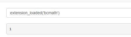

А кстати что выдаёт в консоли команда extension_loaded('bcmath') ?

Сделал. По прежнему не могу получить SID

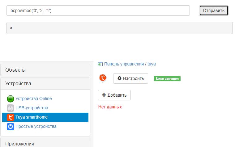

Значит BCMath стоит... А bcpowmod('3', '2', '1') выдаёт что-нибудь?

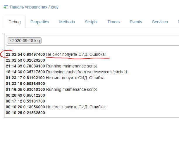

Пока в Connecte не обновился модуль, поэтому что там за ошибка - не понятно
В маркете обновился модуль Последние обновления: 2020-09-18 01:26:15 (Получение статистки потребления)
Маркер - в слове получить буква ч добавилась
Проверил. В консоль вставил А bcpowmod('3', '2', '1'). SID по прежнему не подтягивается.
