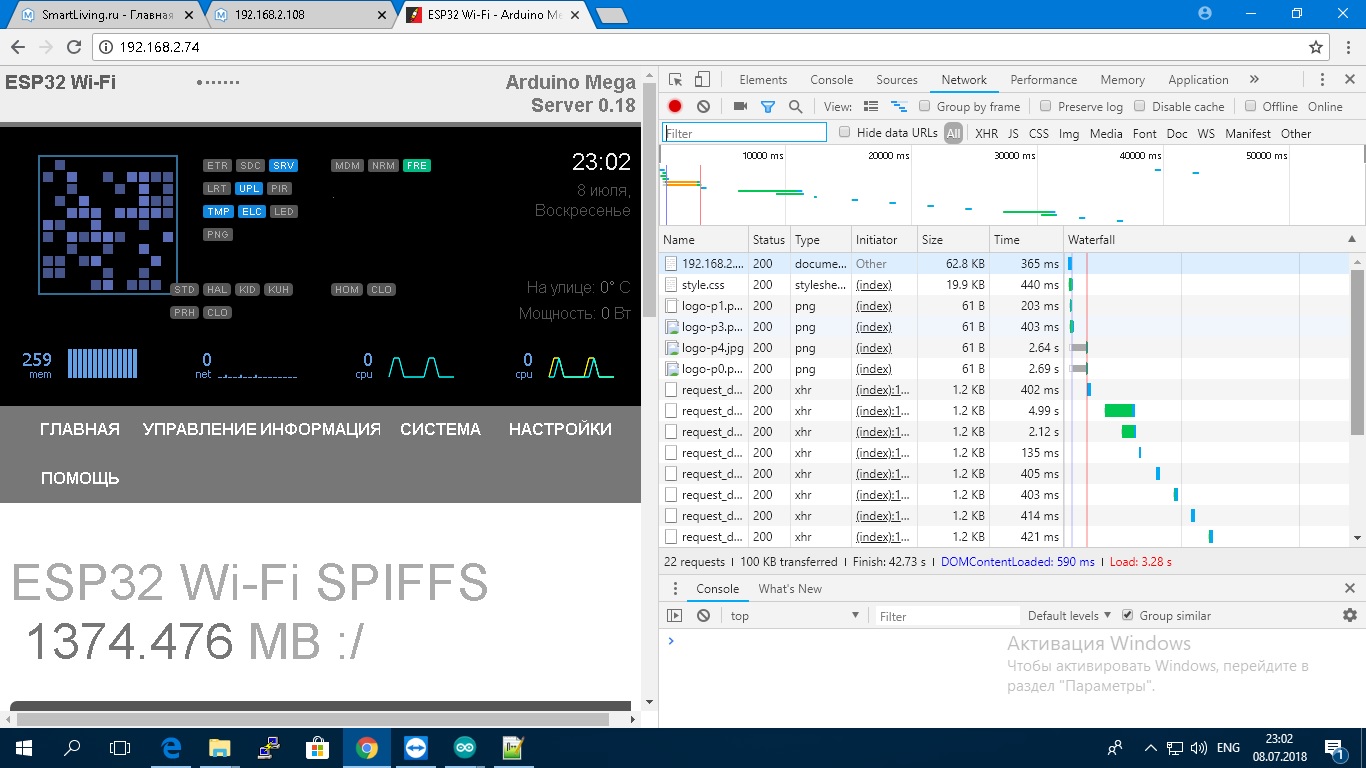

harus писал(а): Вс сен 17, 2017 3:33 pm а SPIFFS под AMS на ESP32 уже есть реализованный, или самому делать?
Уже реализовал(не без помощи)...
Скорость открытия страницы впечатляет - в среднем 300 миллисекунд. Работает загрузка файлов по воздуху и прошивки. Вывод в сериал
  • Time UPLOAD: 8.38 sec.
    Speed UPLOAD: 559.22 Kbit/s
    Upload Success: 599696 bytes
    AMS for ESP32 SPIFFS started...
    $ Command 'I' in terminal arduino IDE -> info SPIFFS $
    $ Command 'F' in terminal arduino IDE -> formatting SPIFFS $
    *** SPIFFS info ***
    SPIFFS size: 1374476 B
    SPIFFS used: 932967 B
    SPIFFS free: 441509 B
    Module Random... started
    Module EEPROM (NVS)...
    Address: 250
    Module Hardware...
    Arduino IDE: 1.8.5
    SDK version: v3.0-dev-1325-ge5b2c1cf
    Chip revision: 1
    Chip ID: B1E4862DE6B4
    CPU freq: 240 MHz
    Free memory: 183240 (64%)
    Flash mode: 2
    Flash speed: 80 MHz
    Flash size: 4194304
    Self temp: 93.9 C
    Module Wi-Fi...
    Connecting to mega .......
    WiFi: connected
    IP address: 192.168.2.74
    Module NTP...
    Server: 37.247.53.178
    Port: 123
    Module Time...
    Provider: network
    NTP request: OK
    2018-07-08 23:48:50 Module Server... started
    2018-07-08 23:48:50 Module Upload... started
    2018-07-08 23:48:50 2018-07-08 23:48:50 Found 0 devices
    2018-07-08 23:48:50 #0: 0 0 0 0 0 0 0 0 tempSTR
    2018-07-08 23:48:50 #1: 0 0 0 0 0 0 0 0 tempHOM
    2018-07-08 23:48:50 #2: 0 0 0 0 0 0 0 0 tempWRM
    2018-07-08 23:48:50 #3: 0 0 0 0 0 0 0 0 tempB2
    2018-07-08 23:48:50 Module Temp... started
    2018-07-08 23:48:50 Module Keys... started
    2018-07-08 23:48:50 Module DHT... started
    2018-07-08 23:48:50 Module BME... started
    2018-07-08 23:48:50 HTTP port: 8080
    2018-07-08 23:48:50 Module Http... started
    GLOBAL Init DONE (4s)
    AMS WORK
    2018-07-08 23:48:50 : 136528 (47%) 136528
Время старта 4 секунды - это нечто! Памяти вот только МЕГАБАЙТ :evil: - это жестко....
Очередное СПАСИБО неравнодушным людям !
