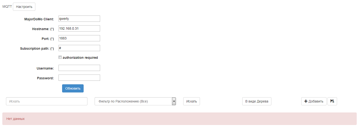

droid56rus
Сообщения: 4
Зарегистрирован: Ср фев 27, 2019 5:04 pm
Re: [Модуль] MQTT (mqtt)
Сообщение droid56rus »

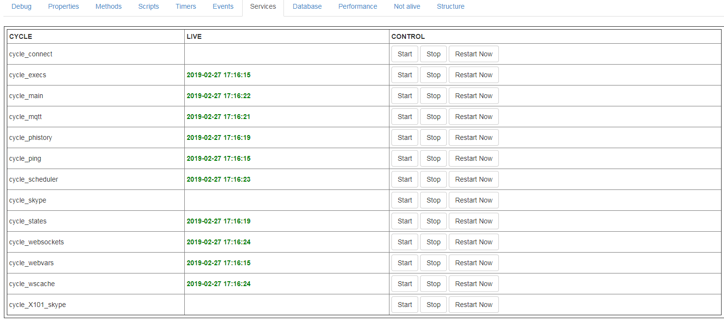

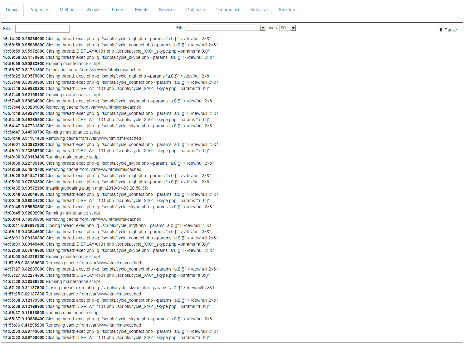

Добрый вечер, решил сделать умный дом, но на начальном этапе столкнулся с проблемой что majordomo не получает данных от брокера, хотя esp8266 и 2 других клиента данные посылают, циклы работают (перезапускаются).
Majordomo стоит на виртуальной машине (Ubuntu) на сервере.
Mosquitto стоит на той же машине.
Не могу найти логи от дополнения MQTT.
Hostname прописывал и ip адрес машины и localhost.
nightwind
Сообщения: 332
Откуда: Барановичи
Сообщение nightwind »

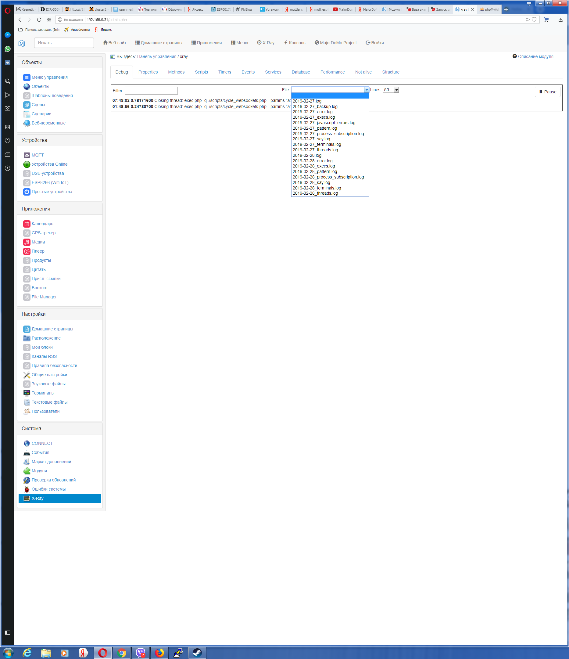

Пароля на mqtt брокере нет? и у тебя постоянно падает цикл, на вкладке debug есть комбобокс посередине, нажми его и выбери файл mqtt, увидишь там его логи
droid56rus
Сообщения: 4
nightwind писал(а): Чт фев 28, 2019 12:28 pm Пароля на mqtt брокере нет? и у тебя постоянно падает цикл, на вкладке debug есть комбобокс посередине, нажми его и выбери файл mqtt, увидишь там его логи
Сейчас нету пароля, хотя пробовал и с паролем, в том и дело нету в дебаге логов mqtt, скрин прилагаю.
droid56rus писал(а): Чт фев 28, 2019 12:38 pm в том и дело нету в дебаге логов mqtt, скрин прилагаю.
viewtopic.php?f=5&t=3350&start=370#p98547
