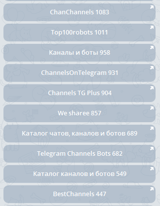

Подскажите как такую ссылку создать?

Fantom писал(а):Подскажите как такую ссылку создать?
include_once(DIR_MODULES . 'telegram/telegram.class.php');
$telegram_module = new telegram();
$option = array(
                array($telegram_module ->buildInlineKeyboardButton("Url1", $url="http://majordomo.smartliving.ru/")),
                array($telegram_module ->buildInlineKeyboardButton("Url2", $url="http://majordomo.smartliving.ru/")),
                array($telegram_module ->buildInlineKeyboardButton("Url3", $url="http://majordomo.smartliving.ru/"))
$keyb = $telegram_module ->buildInlineKeyBoard($option);
$content = array('chat_id' => $chat_id, 'text' => "Press button", 'reply_markup' => $keyb);
$telegram_module->sendContent($content);

Спасибо. На команду удалось повесить ссылки а как допустим пользователю или в канал отправить так же ссылки? Пробовал вместо $chat_id прописывать id пользователя или канала, не выходит :(

Fantom писал(а):
$option = array(
исправил, теперь должно работать не только из команд, но и из скриптов
