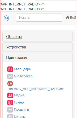

что-то в обновлении сломали, обновился вместо названия "Онлайн радио" в меню показывает <#LANG_APP_INTERNET_RADIO#>

В /var/www/languages/ru.php надо в блок
/* module names */
добавить
'APP_INTERNET_RADIO' => 'Онлайн-радио',
Пример:
    /* module names */

Обновитесь. Автор уже всё поправил.

savenko_egor писал(а): Ср фев 12, 2020 6:00 pm Обновитесь. Автор уже всё поправил.
обновился, что-то все равно периодически криво отображается

savenko_egor писал(а): Ср фев 12, 2020 11:39 pm Кеш наверное. Попробуй Ctrl + F5 или в режиме инкогнито.
Нет, в другом браузере, которым почти не пользуюсь, также отображается. После того как добавил в файл /var/www/languages/ru.php строку:
стало нормально отображаться.
Upd: После обновления majordomo опять стало криво название отображаться. Исправил только так:
задел в БД и в таблице project_modules нашел строку app_radio и там изменил значение столбце TITLE на "Интернет радио"

Ты добавил строку в главный файл, а там всё по новому и теперь у радио свои языковые файлы.
