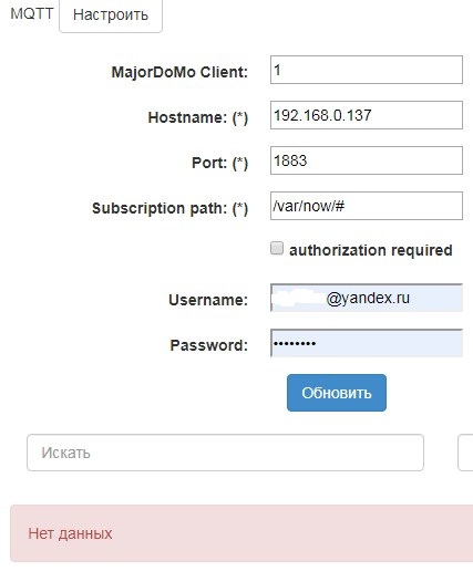

мне кажется он не видит порт? 1883?
mqtt:
  base_topic: zigbee2mqtt
server: 'mqtt://192.168.0.137'
Kvantos
Сообщения: 295
Сообщение Kvantos »
Nail писал(а): Чт июл 18, 2019 11:25 am мне кажется он не видит порт? 1883?
что теперь говорит
sudo systemctl status mosquitto
и что это говорит в ответ
sudo netstat -ntulp|grep 1883
