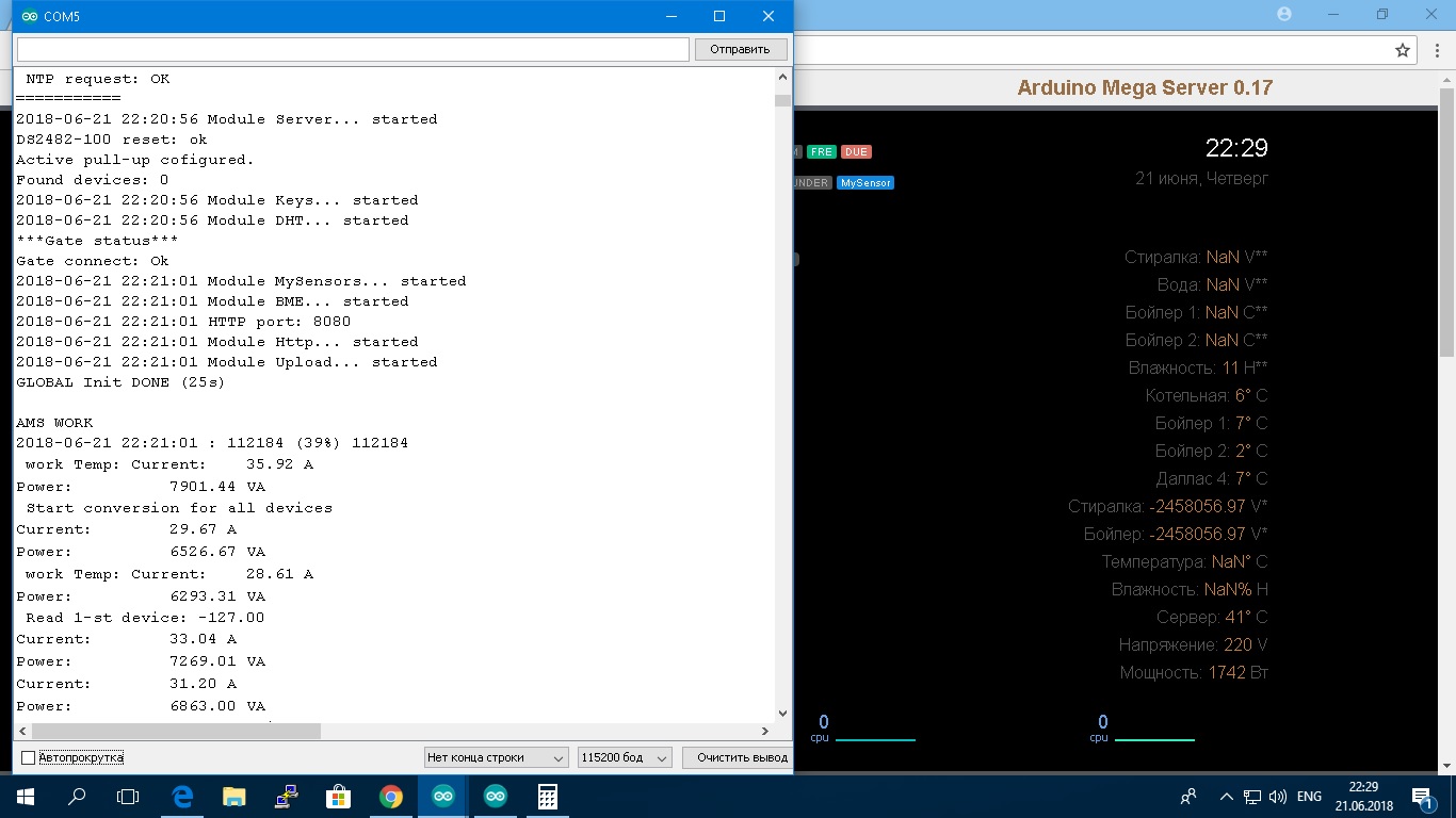

Продолжение банкета. Пока " правильно " работал реконнект. Добавил еще Далласы и PowerMonitor ( физически датчиков пока нет ).
При измерении тока раз в пол секунды (!!!) и 4 температур раз в секунду нагрузки на сервер вообще НЕТ !!! До этого ток мерил раз в 20 секунд . Нагрузка здорово чувствовалась.
Так что идея правильная и надо это двигать дальше. На очереди запуск сервера. Цифры в даш-панели не правильные , так как в Ажаксе еще не прописал.

Да , от него. Градусники определились , только не показывают ((. Я думаю , проблема в библиотеках. У меня уже куча перепиленных версий. Надо попробовать на оригинальной.
Еще заметил - плата перегружается раз в 2-3 часа. Надо еще код сервера в задачу поставить.
И к стати , там же можно задать на каком ядре работать.Задать жёстко ядро для выполнения задачи конкретным ядром можно, добавив в объявление задачи
xTaskCreatePinnedToCore номер ядра - 0 или 1
Вроде работает , только еще в дебаг вывести надо. Но это уже вечером.

Смущает , что не работает :evil: . Гавкнулся шлейф до счетчиков и 4-х градусников. Но один определился (( подключил отдельно ). Если начать разбираться

Поиск работает. Инициализация и какое питание ? Ну еще объектов нет. Мне бы для начала и это запустить.
