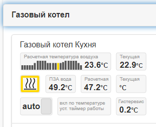

- Bagir
- Сообщения: 1615
Вот что получилось, работает:
Добавим вниз кода шаблона класса
Создаем сценарий scriptTimeOutExists
Суть работы:
js код делает ajax запрос с вызовом сценария scriptTimeOutExists с передачей в параметре имени нужного таймера %.object_title%_work'. Имя у меня собирается из имени объекта + '_work'.
Сценарий scriptTimeOutExists вызывает функцию timeOutExists и возвращает её ответ в js код. Далее, по значению ответа, я прячу или показываю элемент с id redtimer152620. Отклик моментальный. Даже удивлен, что так быстро оказывает сменe состояния.
id нужно собирать с использование id объекта из класса, чтобы обеспечить уникальность. Например так document.getElementById('greentimer%.object_id%')
Желтая рамка показывает, что в данный момент работу котла поддерживает по мимо всех условий ещё и таймер минимальной работы после его включения.

}js код делает ajax запрос с вызовом сценария scriptTimeOutExists с передачей в параметре имени нужного таймера %.object_title%_work'. Имя у меня собирается из имени объекта + '_work'.
- thrm.png (17.76 КБ) 9135 просмотров

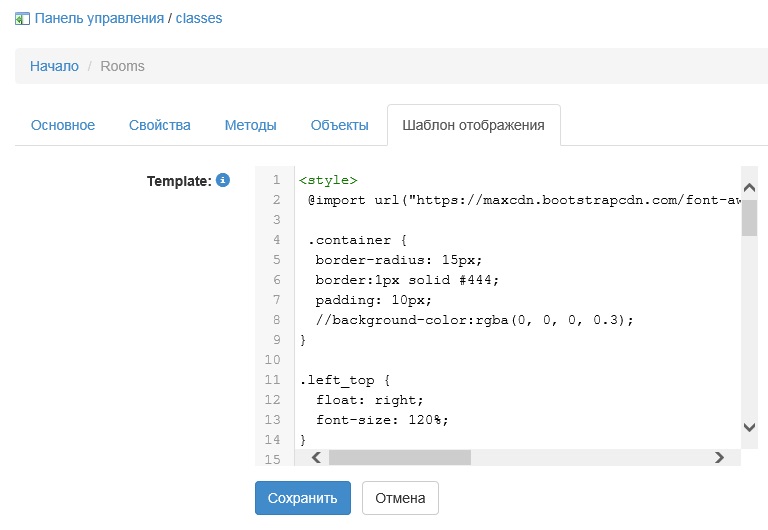

1. "Пример виджетов комнат (класс Rooms, код тут)". Не понял, куда вставлять код.

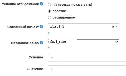

4. У меня есть элемент для управления выключателем. ESP01_2.relay1_send, сам контроллер возвращает своё фактическое состояние в элемент ESP01_2.relay1_state. Сделал управление через переключение ESP01_2.relay1_send, но отображение состояния нужно сделать в соответствии ESP01_2.relay1_state. Подскажите пожалуйста простые варианты как это сделать.

Объекты-Rooms-Шаблон отображения.Ilfat писал(а): Ср апр 29, 2020 10:57 pm 1. "Пример виджетов комнат (класс Rooms, код тут)". Не понял, куда вставлять код.
В нужный элемент на сцене надо добавить два состояния, например "On" и "Off" и уже в них добавить условия отображения в зависимости от свойства "ESP01_2.relay1_state".Ilfat писал(а): Ср апр 29, 2020 10:57 pm 4. У меня есть элемент для управления выключателем. ESP01_2.relay1_send, сам контроллер возвращает своё фактическое состояние в элемент ESP01_2.relay1_state. Сделал управление через переключение ESP01_2.relay1_send, но отображение состояния нужно сделать в соответствии ESP01_2.relay1_state. Подскажите пожалуйста простые варианты как это сделать.
On:
Off:
Нет у меня там Rooms

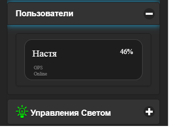

Подскажите пожалуйста что я делаю не так? Нет картинок

- 1.png (10.11 КБ) 8742 просмотра
прям такая ссылка с точками на конце?MrReD32 писал(а): Ср июн 10, 2020 6:01 pm Подскажите пожалуйста что я делаю не так? Нет картинок
<style> @import url("https://maxcdn.bootstrapcdn.com/font-awesome/4.7.0/css/font-a.."); ...
Да именно так
