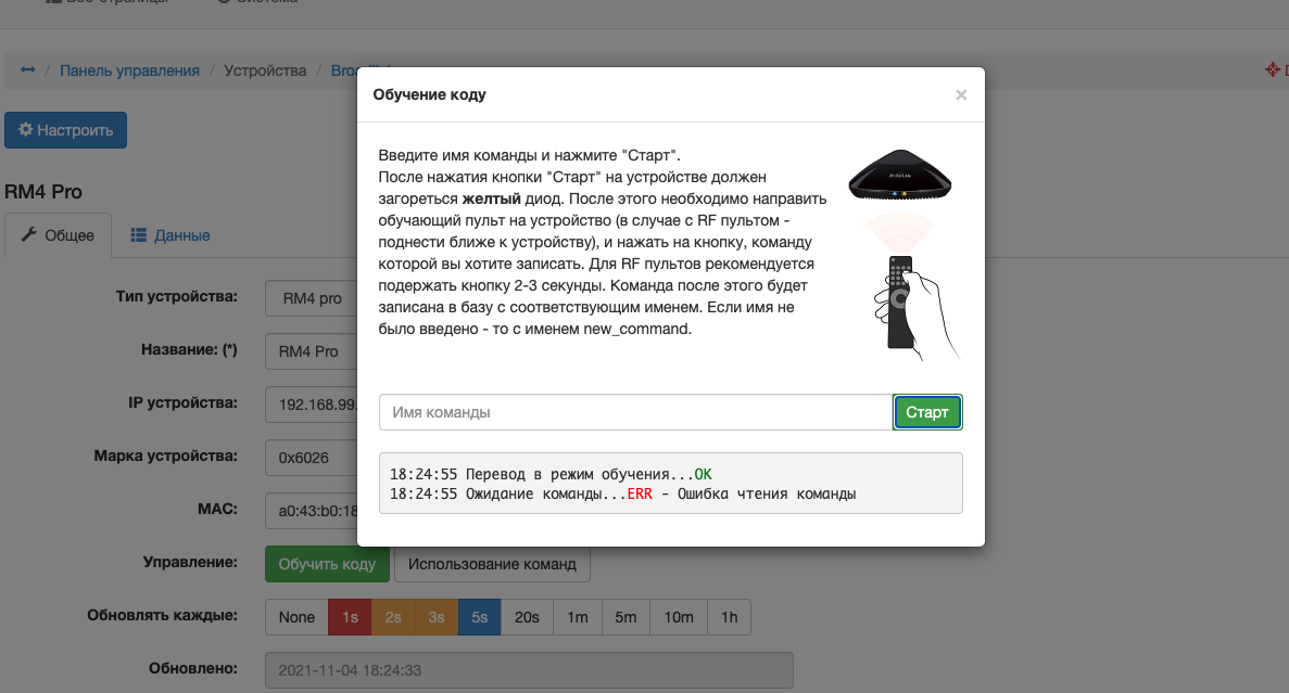

Добрый день
Есть проблемка. rm4 pro в систему добавился, но при попытке запустить сканирование команд, на устройстве диод не загорается, и разумеется выдает ошибку о проблеме сканирования команды
Снимок экрана 2021-11-04 в 18.25.08.png (133.76 КБ) 4001 просмотр

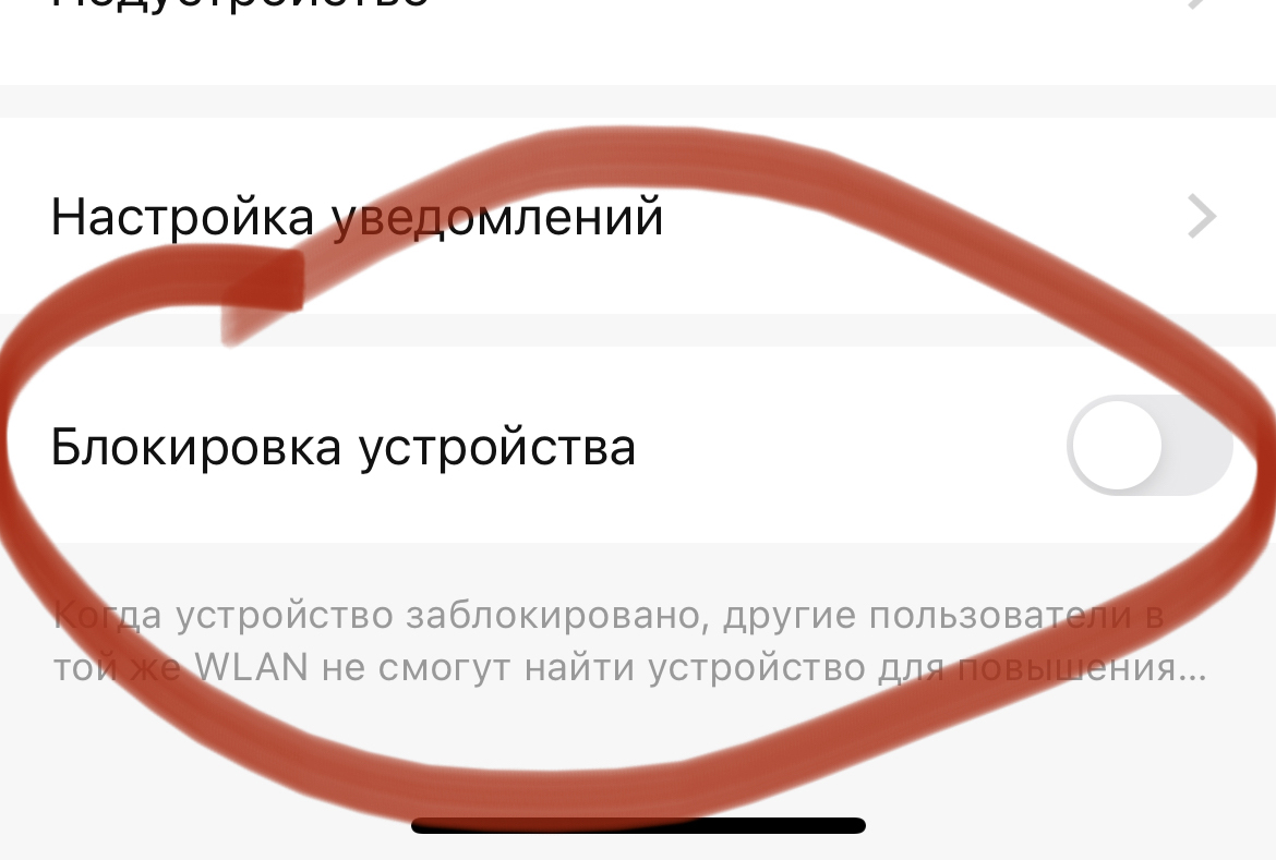

Решение нашел. нужно отключить блокировку устройства в приложении
Диод теперь загорается, но сразу после попытки читать команду, выдает ошибку чтения
