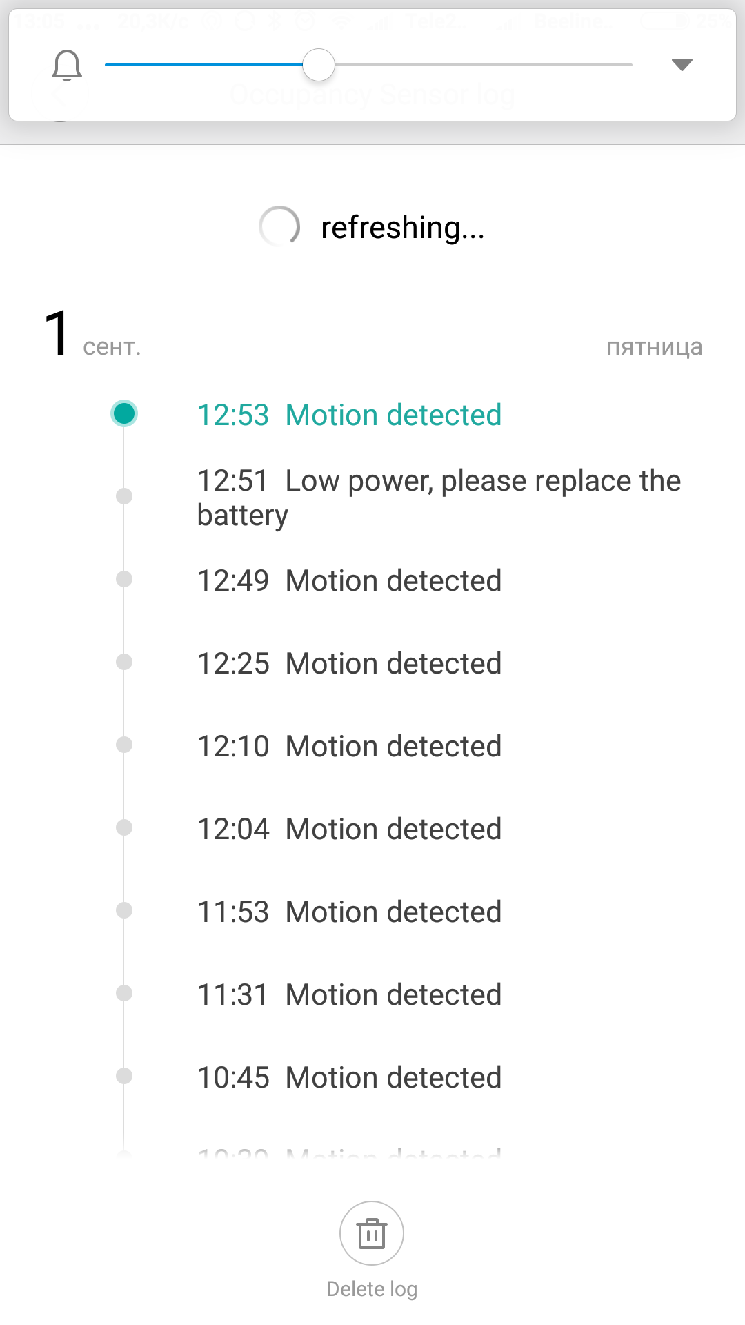

Сегодня с приложение уведомление был
А МД
motion: 1 (XiMotion03.status); no_motion: 1800; voltage: 2485
А МД
- Screenshot_2017-09-01-13-05-01-995_com.xiaomi.smarthome.png (110.51 КБ) 8124 просмотра
Последний раз редактировалось Rad81 Пт сен 01, 2017 1:49 pm, всего редактировалось 1 раз.
И скажите пожалуйста у кого сколько времени работает датчик движения . У нас интенсивность довольно большой видно скриншоте. Батарейка меньше месяца работает и все офлайн. Дела в том что пока все были загородном по ночам датчик сработки давал 5-6 раз. Тут ребята сказали если форточка открыть может сработать от воздушного потока. А так менять батарейки каждый 2 неделю тоже не ахти.
- Сообщения: 3006
- Откуда: Киров, Россия
Может изначально батарейка была разряжена? Месяц это очень мало, конечно. У меня два датчика два месяца стоят в квартире. Активное движение утром, вечером и по выходным (днем все на работе). Пока что меньше 3 вольт не опустилось. Максимальная интенсивность была зафиксирована 45 событий в час.Rad81 писал(а):И скажите пожалуйста у кого сколько времени работает датчик движения . У нас интенсивность довольно большой видно скриншоте. Батарейка меньше месяца работает и все офлайн. Дела в том что пока все были загородном по ночам датчик сработки давал 5-6 раз. Тут ребята сказали если форточка открыть может сработать от воздушного потока. А так менять батарейки каждый 2 неделю тоже не ахти.
