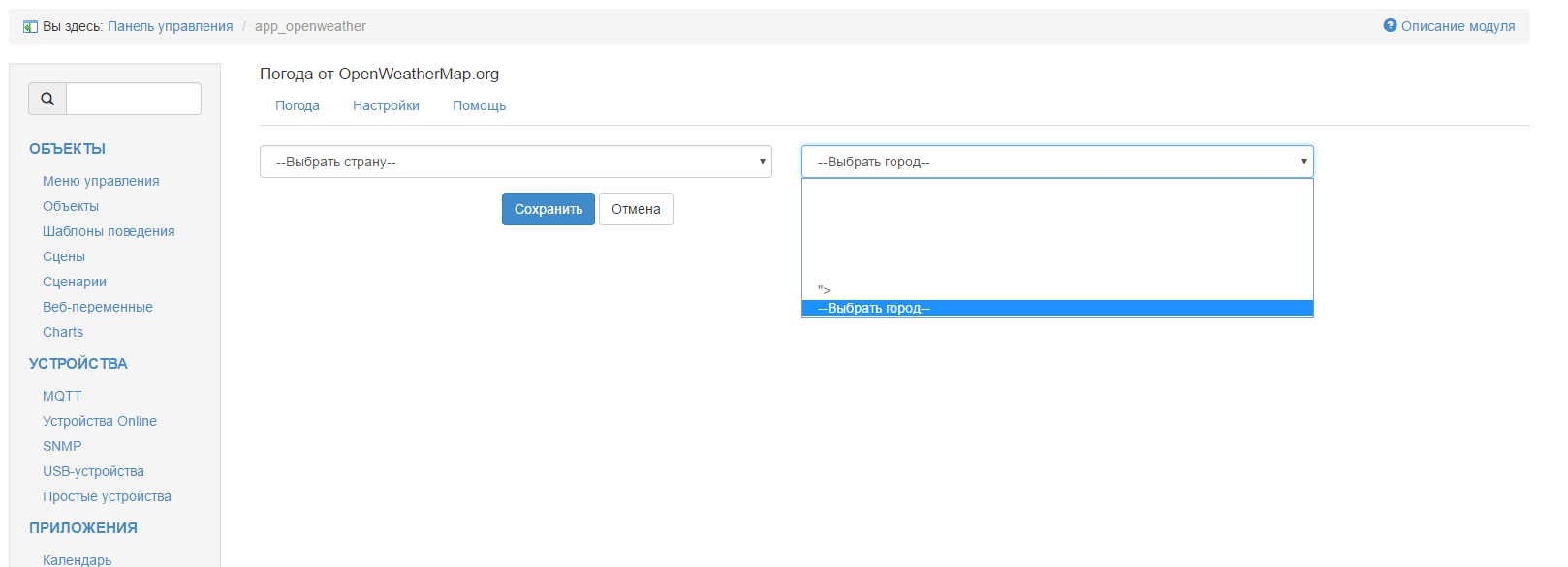

Re: Модуль - Погода от OpenWeatherMap
Поставил модуль из src.
API key прописан. После выбора страны, не появляется список городов.
В логах при переустановке модуля вижу:
[Wed May 17 11:38:34.380326 2017] [:error] [pid 33946] [client 10.1.2.5:51727] PHP Warning: copy(/usr/local/www/apache24/data/xxx.xxx.ru/languages/app_openweather_default.php): failed to open stream: Permission denied in /usr/local/www/apache24/data/xxx.xxx.ru/modules/market/market.class.php on line 781, referer: http://xxx.xxx.ru/admin.php?pd=bWFya2V0 ... penweather

Можно. https://github.com/nick7zmail/MajorDoMo-app_openweatherdirectman66 писал(а):А можно ссылку на вручную из маркета? У меня маркет перестал работать после обновления прошивки роутера.
У вас маркет не может распаковать файл. Недостаточно разрешений. Предоставьте права, с которыми крутится апач/php папке /usr/local/www/apache24/data/xxx.xxx.ru/languages/ (возможно modules и templates тоже).kirush писал(а):Поставил модуль из src.

Поправил, теперь так:nick7zmail писал(а):Можно. https://github.com/nick7zmail/MajorDoMo-app_openweatherdirectman66 писал(а):А можно ссылку на вручную из маркета? У меня маркет перестал работать после обновления прошивки роутера.
[Wed May 17 15:06:39.265626 2017] [:error] [pid 19442] [client 10.1.2.5:54193] PHP Warning: Declaration of app_alarmclock::dbInstall() should be compatible with module::dbInstall($data) in /usr/local/www/apache24/data/xxx.xxx.ru/modules/app_alarmclock/app_alarmclock.class.php on line 268, referer: http://xxx.xxx.ru/
[Wed May 17 15:06:39.354725 2017] [:error] [pid 19442] [client 10.1.2.5:54193] PHP Warning: Declaration of app_tdwiki::saveParams() should be compatible with module::saveParams($data = 1) in /usr/local/www/apache24/data/xxx.xxx.ru/modules/app_tdwiki/app_tdwiki.class.php on line 242, referer: http://xxx.xxx.ru/
[Wed May 17 15:06:39.566481 2017] [:error] [pid 19442] [client 10.1.2.5:54193] PHP Warning: Declaration of scheduler::dbInstall() should be compatible with module::dbInstall($data) in /usr/local/www/apache24/data/xxx.xxx.ru/modules/scheduler/scheduler.class.php on line 346, referer: http://xxx.xxx.ru/
[Wed May 17 15:06:39.636202 2017] [:error] [pid 19442] [client 10.1.2.5:54193] PHP Warning: Declaration of sys_date_format::dbInstall() should be compatible with module::dbInstall($data) in /usr/local/www/apache24/data/xxx.xxx.ru/modules/sys_date_format/sys_date_format.class.php on line 315, referer: http://xxx.xxx.ru/
Это уже ворнинги, но список городов так и не открывается.
Если попытаться выбрать город без выбора страны, то видим как на картинге.
Такое подозрение что где то в модуле опечатка...
- 2017-05-17_15-09-04.png (37.18 КБ) 6836 просмотров

Эти ворнинги уже не от openweather. А если страну выбрать - город тоже не выбирается? Попробуйте скачайте модуль по ссылке, которую выше дал...может в маркете каким то образом к кнопке src привязана другая ссылка...я хз.

Если страну выбрать. То в городе только одно поле --Выбрать город --.
В маркете ссылка:
https://github.com/nick7zmail/MajorDoMo ... ter.tar.gz
пробовал и качать и обновлять и переставлять и в ручную скачивал и раскидывал по папкам ;(
