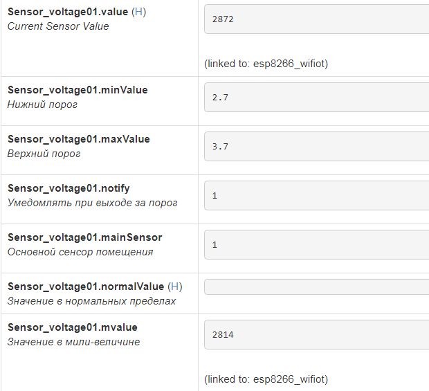

TransMatrix писал(а):Под метеодатчик и кнопку МиХоум завел пару простых устройств - датчиков напряжения. Привязал к value у одного из wifi-iot модуля, а у другого - из МиХоум.
А Вы простые устройства создайте, а не привязывайте.
А в методах исходных объектов явно пишите изменение свойств простого устройства уже переведенного в вольты.
Типа,
sg('simple1.value',$this->getProperty('value')*1000);
