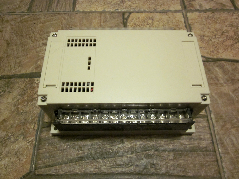

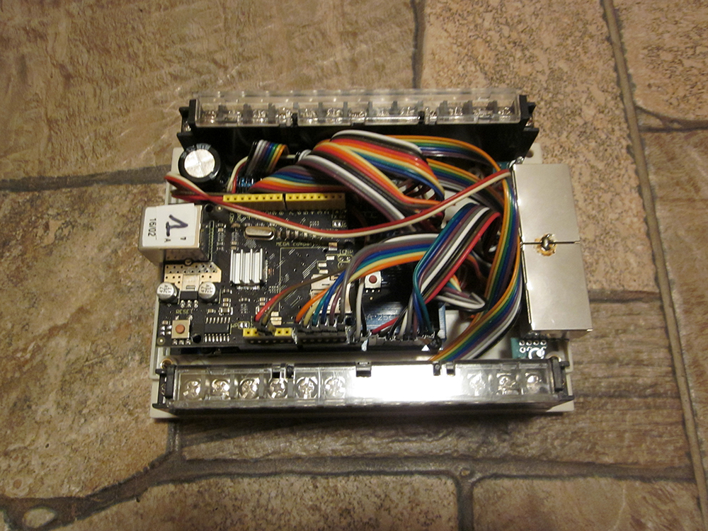

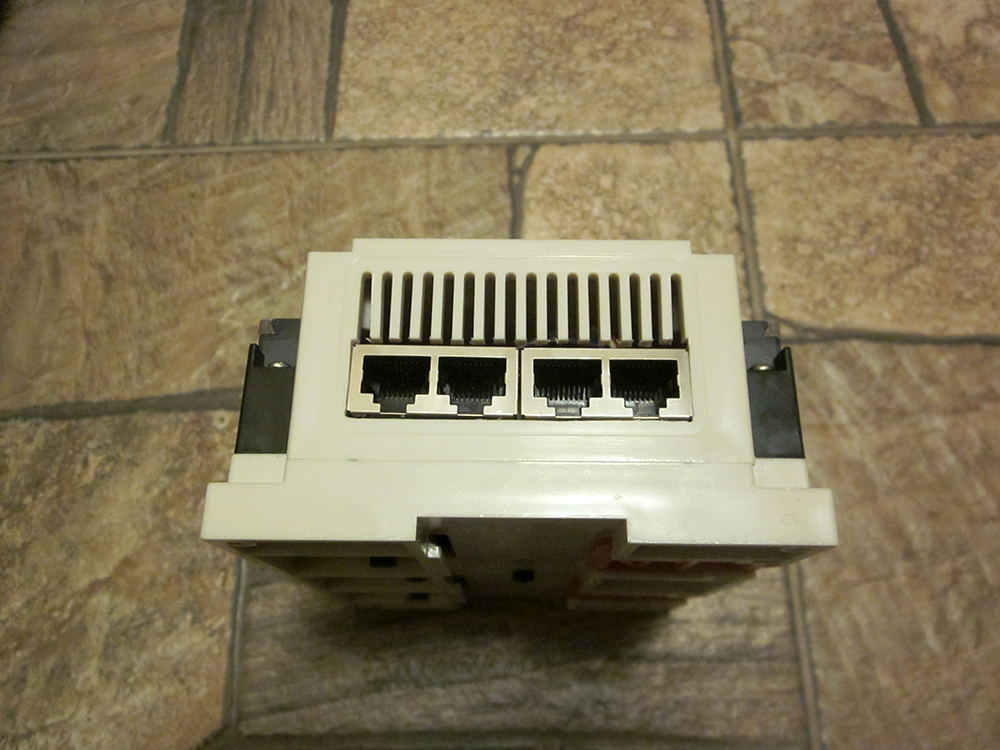

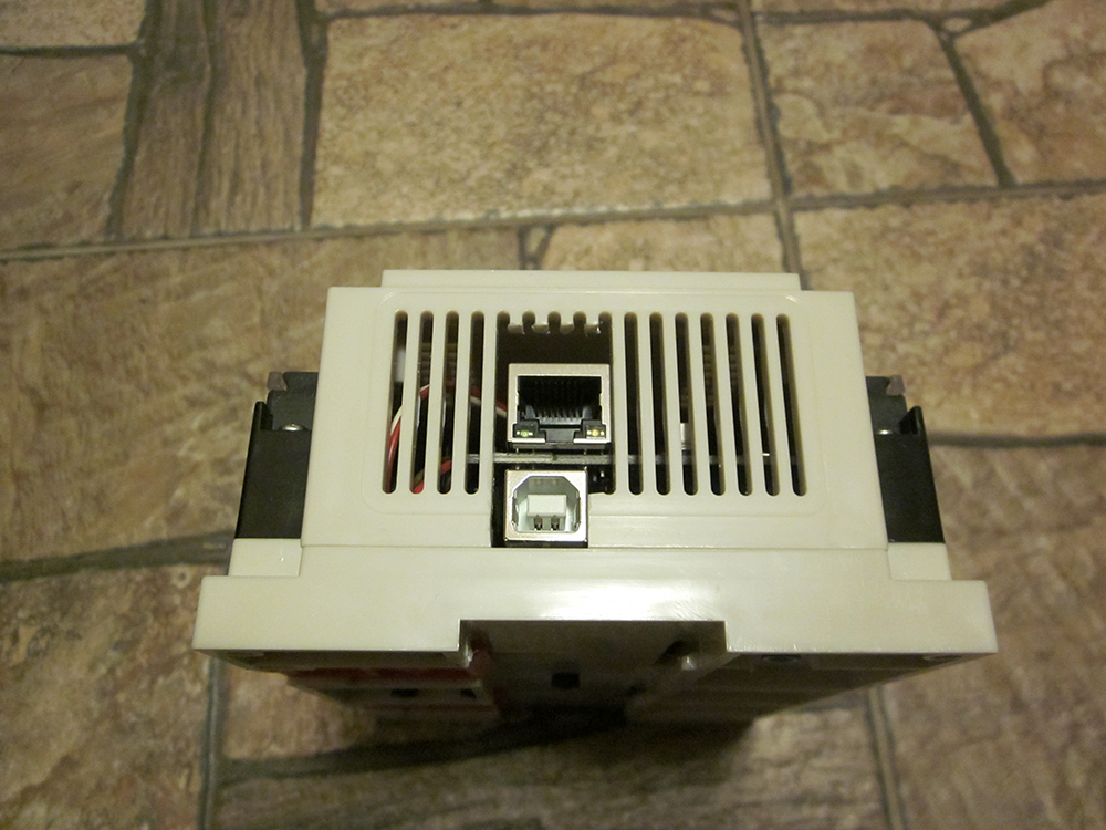

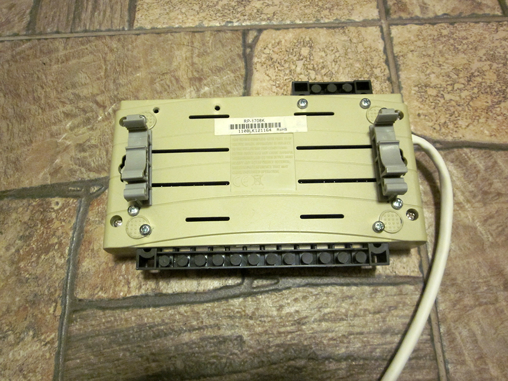

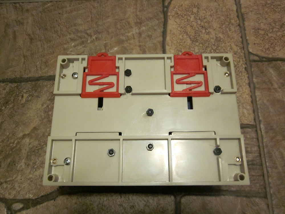

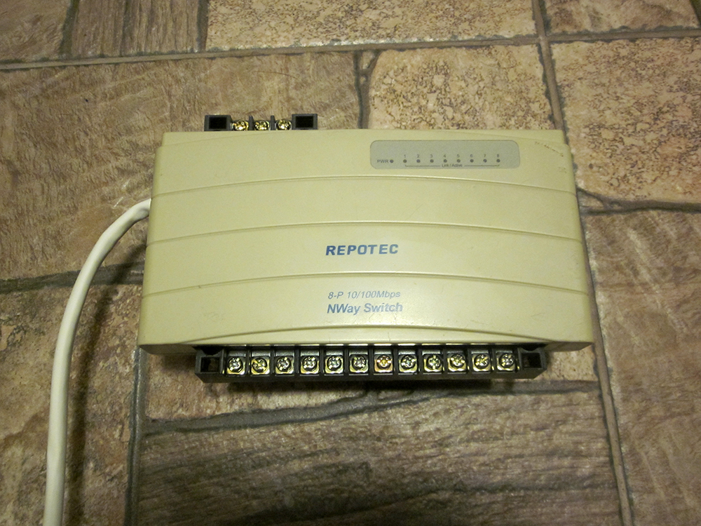

Закончил "упаковку" контроллера и блоков рэле в корпуса. Корпуса для рэле взял от сгоревших свичей, а корпус для контроллера с Алиэкспресс. Вот как получилось:
