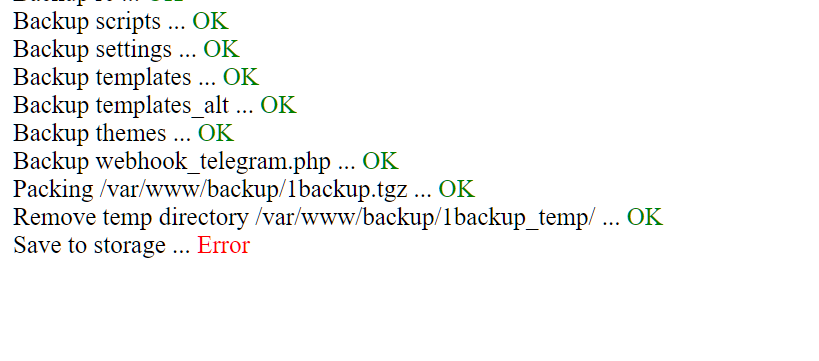

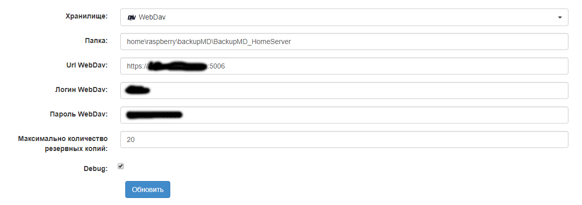

У меня что то ни как не хочет заводится... webDav на домашнем сервере Synology. С компа к нему без проблем соединяется. а вот МD ни в какую не хочет...

blackangel писал(а): Ср янв 09, 2019 12:21 pm У меня что то ни как не хочет заводится... webDav на домашнем сервере Synology. С компа к нему без проблем соединяется. а вот МD ни в какую не хочет...
Пропишите слеш в конце строки, как 2 сообщениями выше написано
