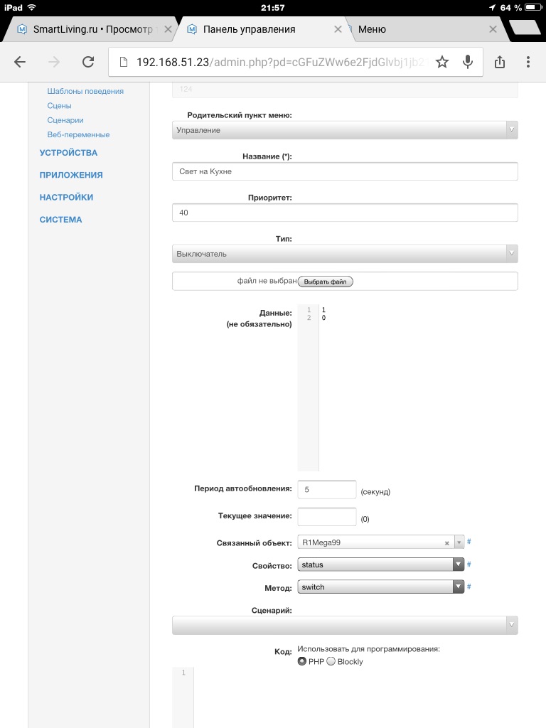

Всем привет. Прошу помощи.
Сделал себе девайс на основе arduino pro mini с последней прошивкой MegaD.
Настроил на основе описания тов. Bagir.
Помигал светодиодиками. Все нормуль управляется как с веб. Так и механической кнопкой.
Решил теперь подключить модуль реле. Вот такой http://www.ebay.com/itm/5V-8-CHANNEL-IS ... 20f86b1724
Так вот тут начались проблемки. Реле переходит в режим вкл при 0 уровне на входе. При 1 на оборот выключается. Можно конечно использовать другие контакты выхода реле. Но тут не логично получается. Светодиод состояния реле будет светить в выключенном состоянии.
Так вот как сделать чтоб при включении оно правильно отрабатывало.
Или может сделать инвертацию в состоянии при 0 считать что вкл. а при 1 - выключено.
Хотя у меня выходы в вебе переключаются не кнопкой а выключателем
А у выключателя если свойство 0 то он отображается как выкл. На выходе порта тоже 0 При этом реле вкл. и на нем светится диод.
Совсем запутался.

Я делал все также как у тебя.
Но если у кнопки статус 0 она показывалась как выкл.
Только что нашел простой выход и кажется работает
Добавил в поле данные 1 и 0
И все встало на свои места при 0 отображается как вкл а при 1 выкл.
