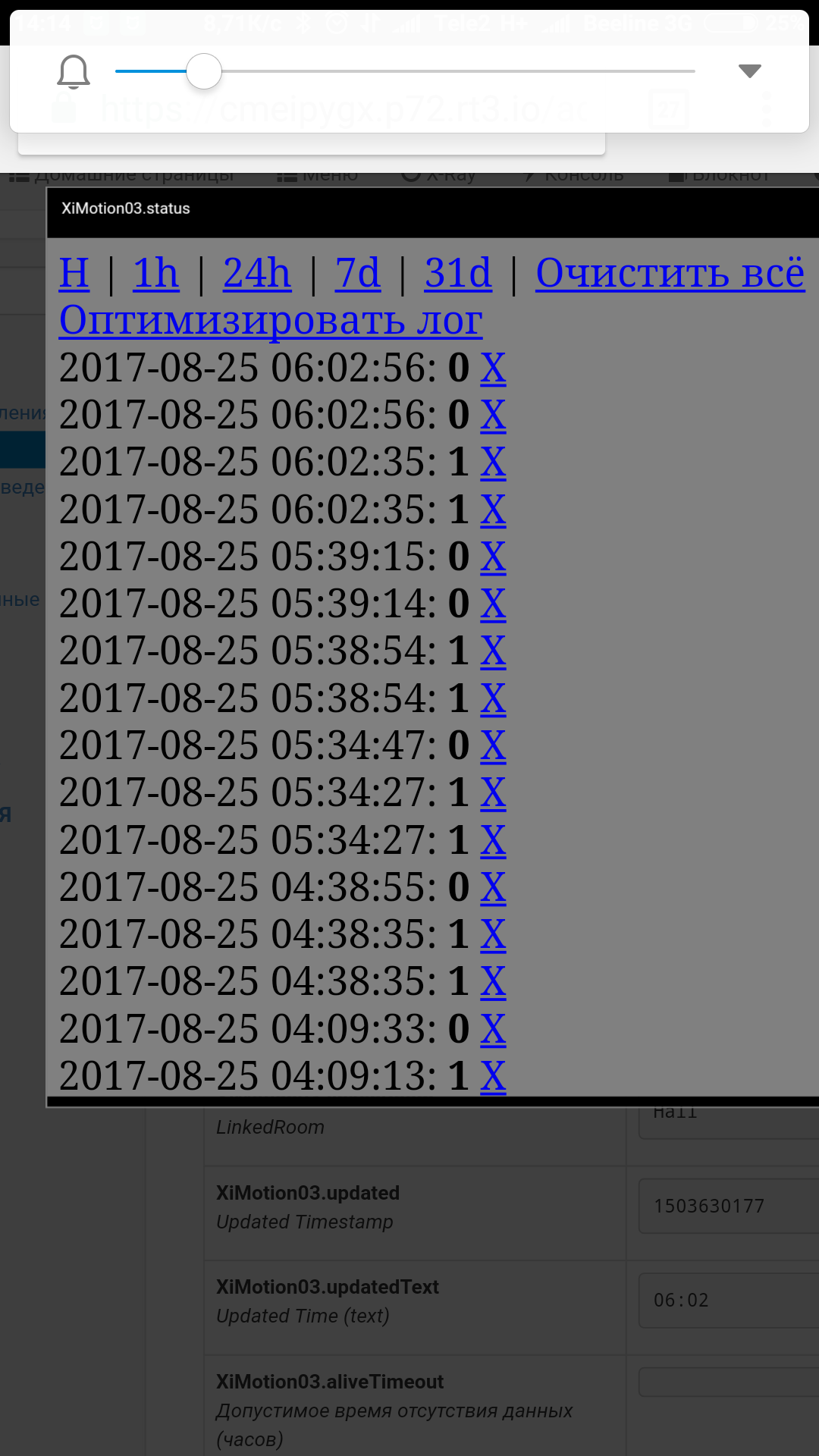

Rad81 писал(а):Мужики дома не кого нету но датчик и так и шлют сработки, . Можно ли таком случае найдется надёжность???
У меня два датчика движения сяомишных. Два месяца стоят, не замечал за ними ложных срабатываний. Бывало, форточку не закрыл, и тогда были сработки из-за движения воздушных масс. Но это не косяк, а нормальная работа. Так что вполне надежно.
Aven
Сообщения: 529
Откуда: Ухта, Россия
Сообщение Aven »
у меня нет ложных срабатываний, возможно ваш датчик неисправный, попробуйте заменить батарею и сделать сброс.

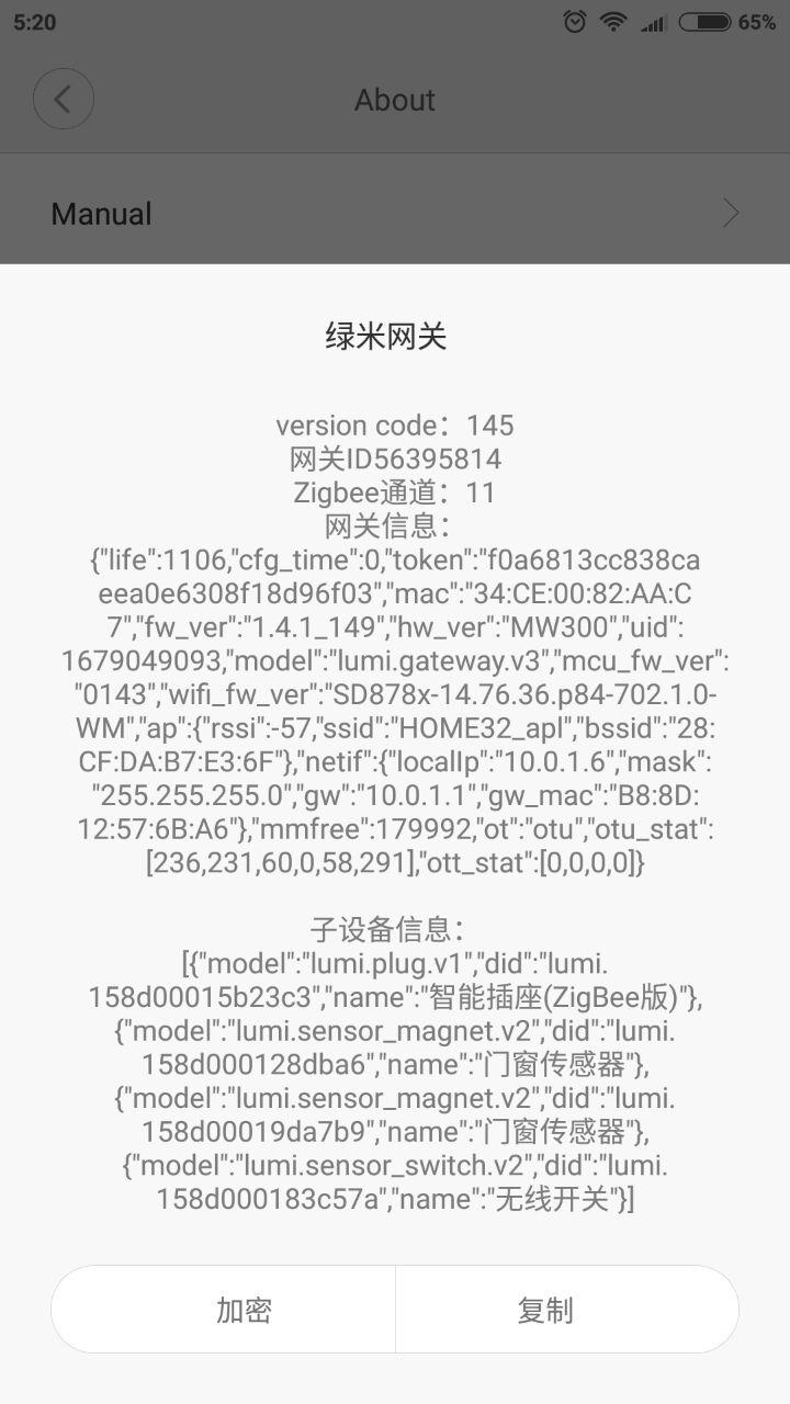

Ребята, в чем может быть проблема? Второй день бьюсь со шлюзом, никак не могу подключить к любой альтернативной системе умного дома.
Режим разработчика с network communication protocol само собой включен. Но ни одна система не видит шлюз сяоми.
Поставил wireshark и по нему видно, что шлюз не шлет никаких броадкастов в сеть. При этом видно как Mi Home со смартфона шлет броадкасты на порт 54321. Пробовал аж 3 разных роутера, везде одно и тоже. Так же пробовал заново настраивать шлюз, но он запоминает все настройки и все подключенные устройства. Можно ли как-то сделать хард резет шлюза?
Скрин настроек шлюза
dammirr писал(а):И подскажите пожалуйста, никак не могу настроить выключатели в мажоржомо, что на прямую через объекты, что через простые устройства свет не включается и не выключается .
Проверьте установлен ли пароль в настройках шлюза в MajorDoMo. Он должен совпадать с тем, что установлен в приложении.

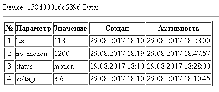

Пришел мне датчик движения Aqara.
Сначала порадовал он меня размерами, всего на 2мм длиннее чем от Xiaomi и кронштейн в комплекте.
А потом разочаровал работой.
Моделька у него в статусах sensor_motion.aq2.
Самый главный косяк, датчик освещенности отправляет значение только при обнаружении движения, поэтому эту функцию полноценно и не задействуешь.
Хотел поставить его на балконе, что бы фиксировать внешнюю освещенность, не получится :(
Вот данные которые он отправляет:
