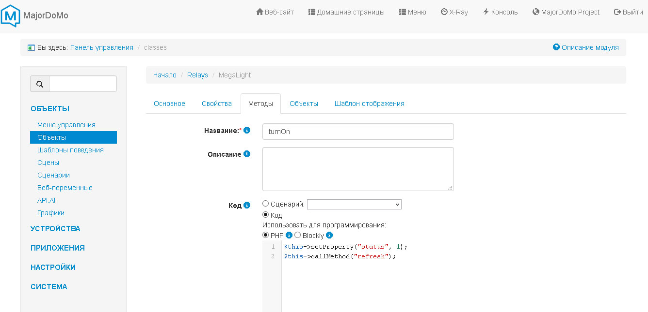

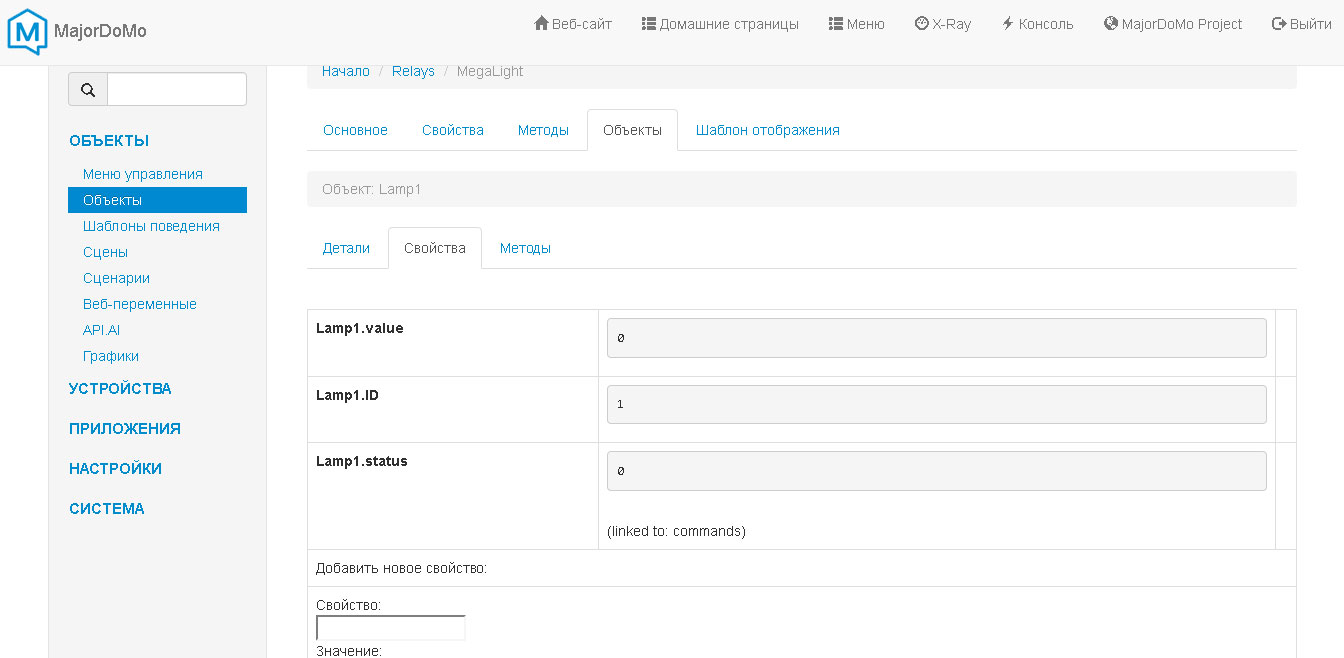

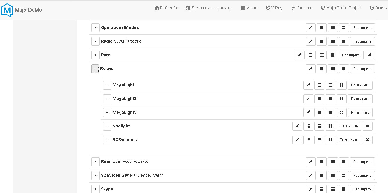

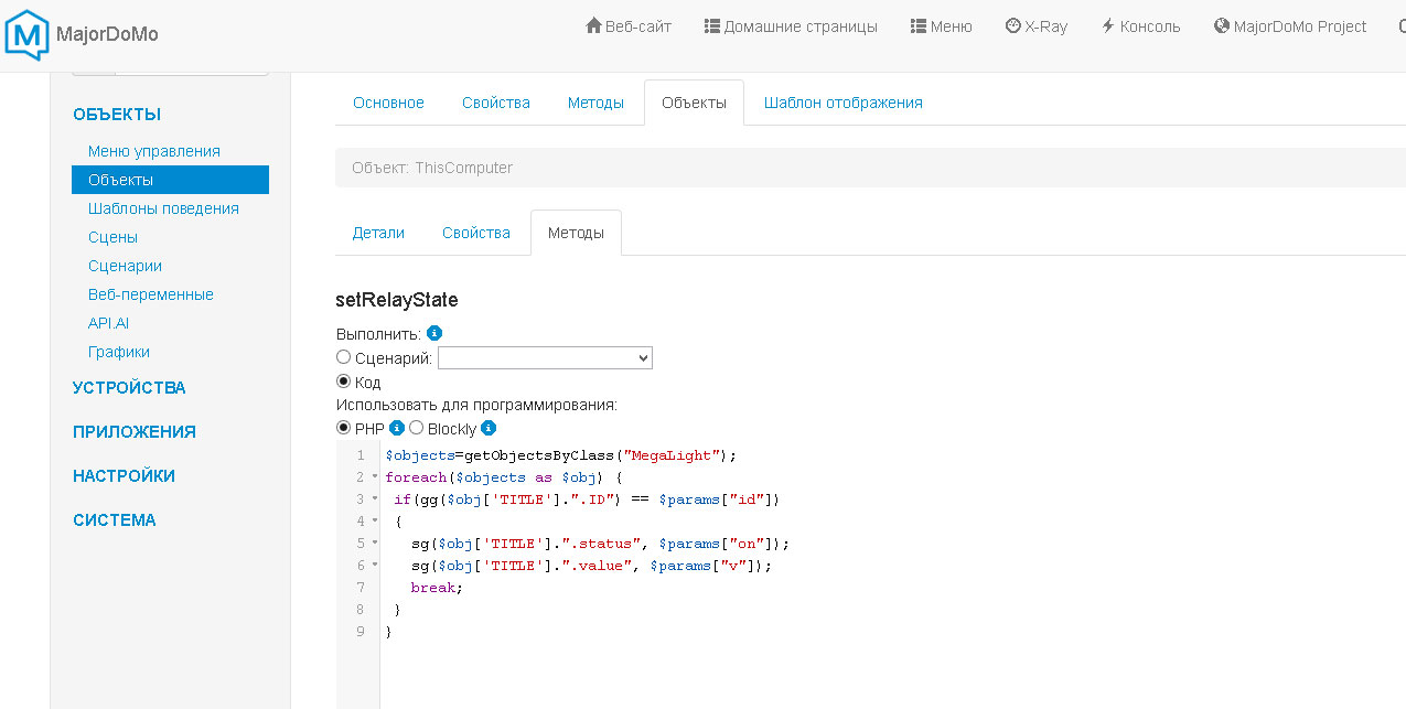

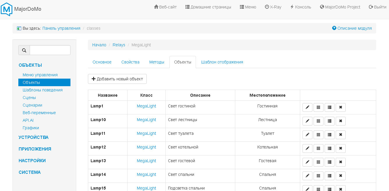

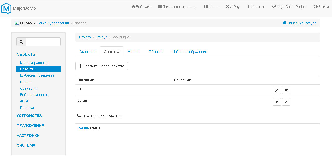

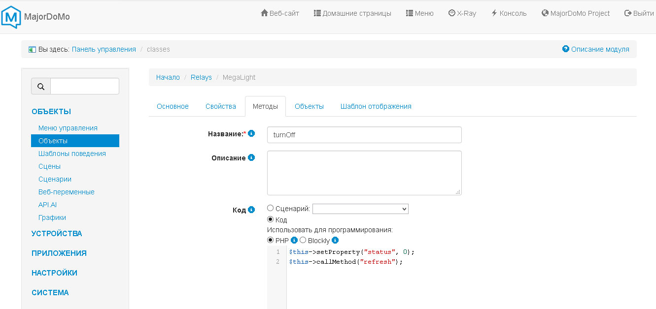

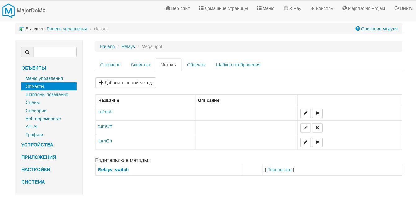

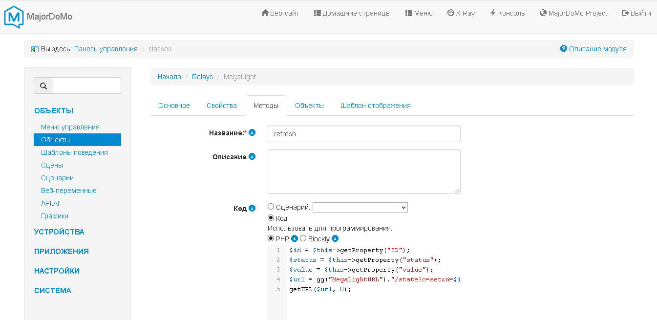

Добрый вечер всем. можно попросить скинуть скриншоты настройки классов, объектов... в MD для MegaLight2. Спасибо
karsotrade
Сообщения: 119
Зарегистрирован: Пт июн 09, 2017 11:18 pm
Re: MegaLight - контроллер освещения на Arduino Mega 2560+W5
Сообщение karsotrade »
Grizzluka писал(а):Добрый вечер всем. можно попросить скинуть скриншоты настройки классов, объектов... в MD для MegaLight2. Спасибо
Скидываю вам свои настройки. Сейчас подключено к МЖД 3 контроллера MegaLight.
Grizzluka
Сообщения: 20
Зарегистрирован: Ср ноя 28, 2012 6:44 pm
Сообщение Grizzluka »
Спасибо вы меня спасли : ) а то я тут мучаюсь да и думаю что новичкам это поможет

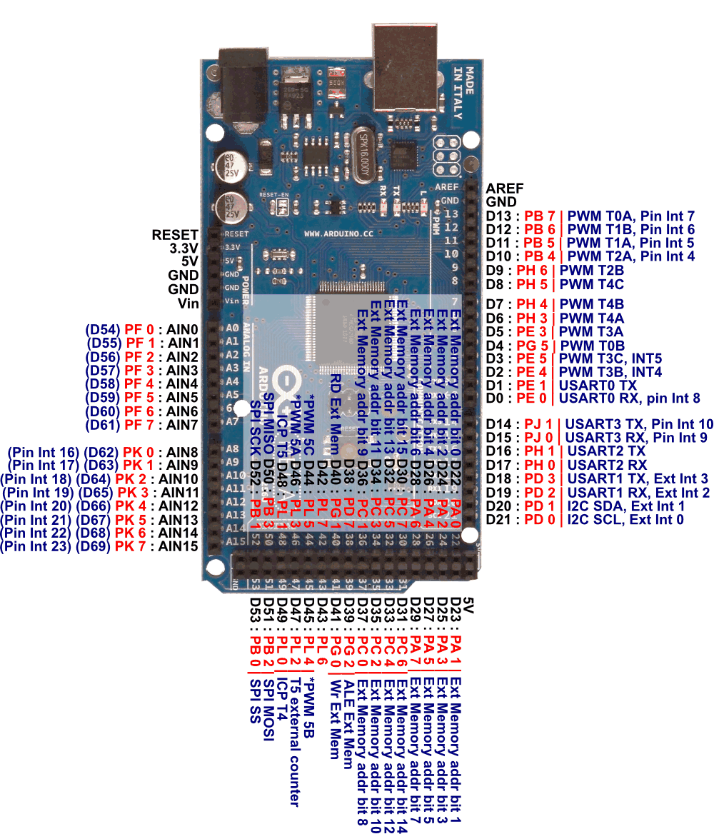

В скобках номера пинов Меги.
Вот тут очень хорошо указаны пины Меги (с буквой D), их и прописываем.
