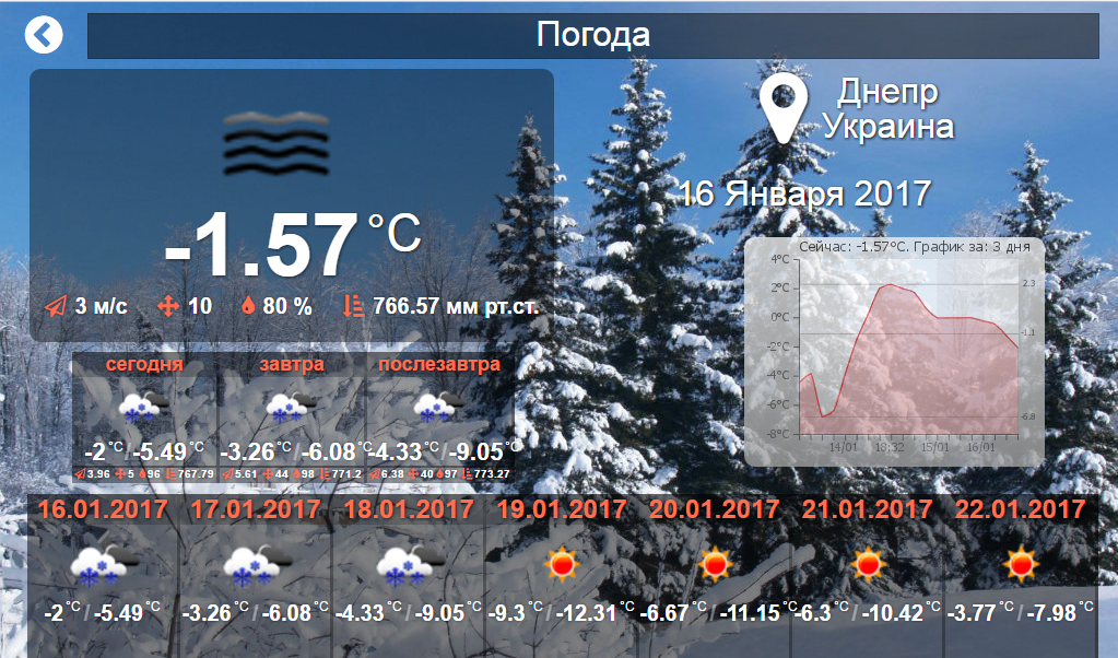

server писал(а):Всем привет!
Вопрос к Vovix и другим что то гдето не установилось на апельсинке , не правильно отображается температура и влажность. На винде все нормально а на линуксе не красиво.
Устанавливал все поновой, копиовал с винды на оранж , не получается никак и еще не отображается график температуры на погоде,
Делал все как на видео уроках Сергея https://www.youtube.com/channel/UC2xiO7 ... SNw/videos
С выводом температуры и влажности поборол, не правильно указал элементы в general_CSS (only CSS) ,
А вопрос по выводу графиков и видео остается открытый , понимаю что чего-то не хватает в линуксе , А ЧЕГО?
На главной в таком выде выводятся
[#module name="charts" id="1"#]
а так нет
<img src="/pChart/?p=ESP_Garage.Temperature&unit=°C&type=3d&width=275&title=Сейчас: %ESP_Garage.Temperature%°C. График за: 3 дня&gcolor=red&gtype=curve&px=10"
     style="-moz-border-radius: 10px 0px 0px 10px; -webkit-border-radius: 10px; border-radius: 10px; opacity:0.8;">
server
Сообщения: 47
Зарегистрирован: Ср окт 12, 2016 11:21 pm
Re: Дизайн сцен 2
Сообщение server »
а так нет
Видео запустил- установил
sudo apt-get install ffmpeg
Воюю с графиком в погоде...
server
Сообщения: 47
Re: Дизайн сцен 2
Сообщение server »
server писал(а):
а так нет
"Всем" спасибо что помогли, разобрался сам!!
Когда ввел в браузер ссылку вида
http://192.168.1.190/pChart/?p=ow_fact.temperature&unit=%C2%B0C&type=3d&width=275&title=%D0%A1%D0%B5%D0%B9%D1%87%D0%B0%D1%81:%20%ow_fact.temperature%%C2%B0C.%20%D0%93%D1%80%D0%B0%D1%84%D0%B8%D0%BA%20%D0%B7%D0%B0:%203%20%D0%B4%D0%BD%D1%8F&gcolor=red&gtype=curve&px=10
То получил ответ
GD extension must be loaded.
Ну а далие гугл помог
sudo apt-get install php5-gd
Теперь все открывается.

server писал(а):А может не все потеряно. Может кто подскажет как сделать чтобы отображались дни недели вместо чисел?
Я делал так:
В поле Дополнительный код JavaScript пишем:
function getWeekDay(dString) {
    date = new Date( dString.replace(/(\d+).(\d+).(\d+)/,"$3/$2/$1"));
    var days = ['Воскресенье', 'Понедельник', 'Вторник', 'Среда', 'Четверг', 'Пятница', 'Суббота'];
    var day = date.getDay();
    return days[day];
Затем в поле код в начало добавляем примерно следующее(Это для погоды на 7 дней):
<script>
 document.getElementById('day1').innerHTML = getWeekDay('%ow_day1.date%') + '<br><font size="2">%ow_day1.date%</font>';
 document.getElementById('day2').innerHTML = getWeekDay('%ow_day2.date%') + '<br><font size="2">%ow_day2.date%</font>';
 document.getElementById('day3').innerHTML = getWeekDay('%ow_day3.date%') + '<br><font size="2">%ow_day3.date%</font>';
 document.getElementById('day4').innerHTML = getWeekDay('%ow_day4.date%') + '<br><font size="2">%ow_day4.date%</font>';
 document.getElementById('day5').innerHTML = getWeekDay('%ow_day5.date%') + '<br><font size="2">%ow_day5.date%</font>';
 document.getElementById('day6').innerHTML = getWeekDay('%ow_day6.date%') + '<br><font size="2">%ow_day6.date%</font>';
 document.getElementById('day7').innerHTML = getWeekDay('%ow_day7.date%') + '<br><font size="2">%ow_day7.date%</font>';
</script>
Далее соответственно блоки с прогнозом погоды должны выглядеть примерно так:
    <div class="box">
     <div class="title" id="day1">'%ow_day1.date%'</div>
      <img src="/templates_alt/icon/weather/openweather/%ow_day1.image%.png"/>
      <div class="temp">
       <span class="value">%ow_day1.temp_max%<span class="degree">&deg;C</span></span><span class="separator">/</span><span class="value">%ow_day1.temp_min%<span class="degree">&deg;C</span></span>
       <div class="type">%ow_day1.weather_type%</div>
     </div>
    </div>
Главное тут строка:
Именно она отвечает за вывод дня недели и даты. А далее соответственно проставляете id для каждого блока по порядку(id="day1", id="day2" итд)
У меня работает с модулем погоды от openweather, соответственно и примеры приведены для него. Если у вас другой модуль, тогда надо править свойства под ваши. Немного костыльно это, но работает)На всякий случай прикреплю свою сцену, может быть пригодится.
explay_weather.zip
(3.03 КБ) 340 скачиваний

Спасибо все получилось!!!! , еще округление до десятых нужно сделать.
