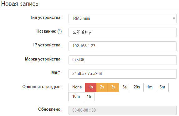

1) При нажатии кнопки "Старт" индикатор на RM mini 3, ни как не реагируетnick7zmail писал(а): Вт мар 03, 2020 8:14 pm Давайте попробуем понять что не так с режимом обучения. Ошибки выводятся какие нить? Что пишет?
2) Соответственно :
19:50:04 Перевод в режим обучения...OK
19:50:04 Ожидание команды...ERR - Истекло время записи команды
X98Pro_AML_s912_3G_32G_Armbian_Linux arm 5.5.1-arm-64_MD_Яндекс станции_Z2M_Sonoff-Tasmota_Lonsonho_Aqara_Broadlink_MagicHome_MQTT_Tuya

блин....такое чето в первый раз. Проверьте верные ли IP, MAC и выбран ли тип устройства - RM3mini.

Всё проверил не однократно, у меня такое ощущение что версия софта RM mini3, новая... Хотя всё определяется на ура, и IP и MAC и марка устройства...nick7zmail писал(а): Чт мар 05, 2020 6:16 am блин....такое чето в первый раз. Проверьте верные ли IP, MAC и выбран ли тип устройства - RM3mini.
[img]D:\Яндекс Диск\Скриншоты\2020-03-05_19-37-37.png[/img]

Вооо:
- 2020-03-05_19-37-37.png (8.91 КБ) 3863 просмотра

У меня для RM3 mini "Марка устройства:" 0x273dподходила.
Попробуйте поменять, вдруг поможет.
