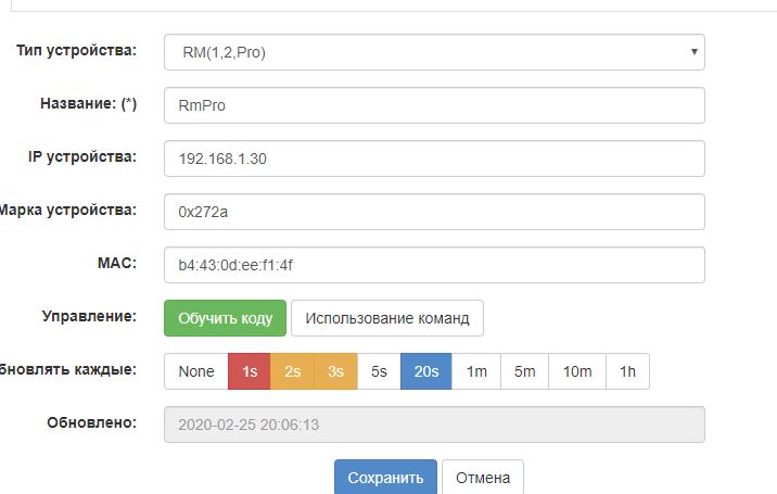

Доброе время суток
При попытке добавить Rm 2pro что сканированием что в ручном режиме, ругается на UPDATED
http://10.0.0.173/admin.php?pd=cGFuZWw6 ... k&inst=adm&
1292: Incorrect datetime value: '00-00-00 ::00' for column `db_terminal`.`dev_httpbrige_devices`.`UPDATED` at row 1
INSERT INTO `dev_httpbrige_devices`(`TYPE`, `TITLE`, `IP`, `DEVTYPE`, `MAC`, `CHTIME`, `LINKED_OBJECT`, `LINKED_PROPERTY`, `UPDATED`) VALUES('', '智能遥控', '10.0.0.185', '0x279d', 'c8:f7:42:da:2e:44', '', '', '', '00-00-00 ::00')
В форуме ранее писали про эту проблему, но пишут что ее решили. Ккаким образом, я не нашел

Ищите про отключение строгого режима в mysql

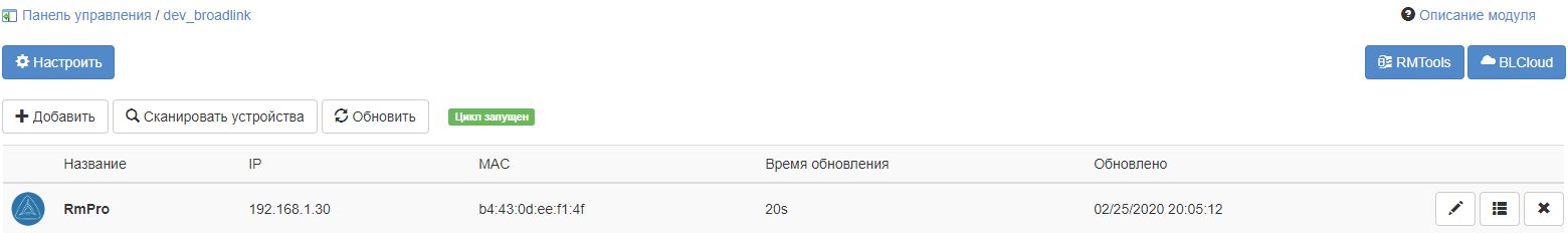

Привет. Подскажите какая разница между rm pro и rm pro4 - только в возможности наличия датчиков у последнего? И ещё вопрос - точно ли модель rm pro4 работает с модулем broadlink мажора?
Stor писал(а): Пт фев 21, 2020 1:03 pm Привет. Подскажите какая разница между rm pro и rm pro4 - только в возможности наличия датчиков у последнего? И ещё вопрос - точно ли модель rm pro4 работает с модулем broadlink мажора?
Я выше тот же вопрос задавал. Никто пока не купил, чтоб проверить =D. Но 90% что будет работать. 50% что заведутся датчики (температура скорее всего заведётся, влажность точно не заведется =D).

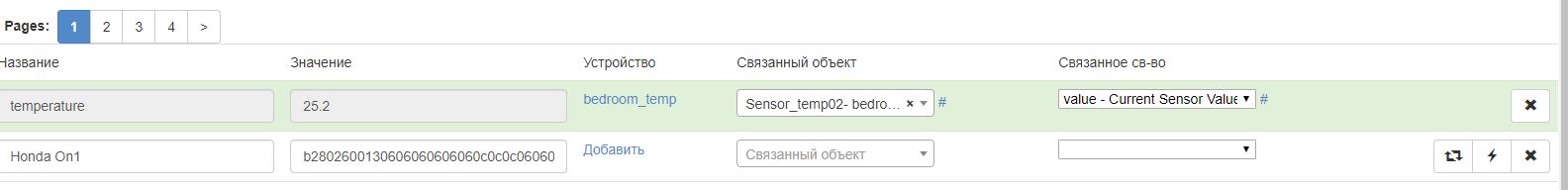

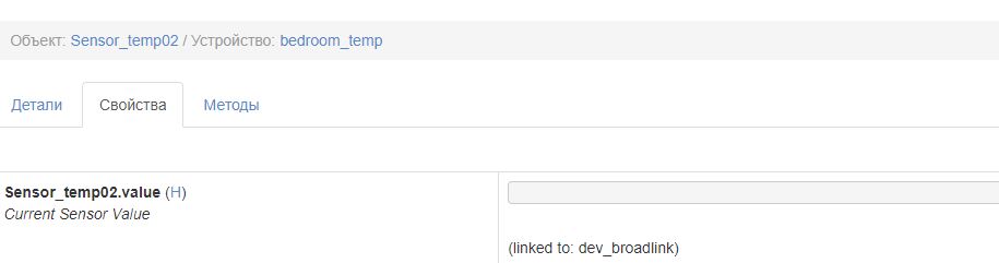

Эх, так и не работает у меня термодатчик... Сколько не выходило обновлений модуля - ничего не изменилось.
Тоесть он температуру показывает, но значение как я понял не меняется(
Есть соображения, как это можно наладить?
А на вкладке "данные" то есть температруа? Значение её отображается?
Dimkas
Сообщения: 50
Зарегистрирован: Пн сен 14, 2015 1:55 pm
Сообщение Dimkas »
Данные есть, но что-то мне подсказывает, что они не меняются...
Запустил на телефоне E-Control, там в разделе кондиционер - совсем другая температура...
Гляньте в таблице dev_broadlink_data (или dev_httpbridge_data) в базе - есть ли там другие поля с температурой? Если несколько раз добавляли-удаляли устройство - такое могло случиться, и поля задвоились.
Так же попробуйте обновить вручную (кнопка Обновить в модуле на главной), и посмотреть - поменяется ли значение.
