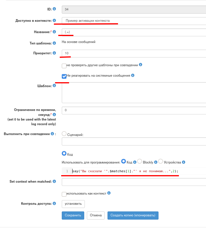

Vairen
Сообщения: 13
Зарегистрирован: Чт июн 03, 2021 1:07 pm
Re: Контексты в шаблонах поведения
Сообщение Vairen »

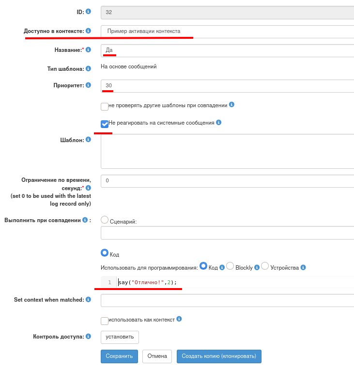

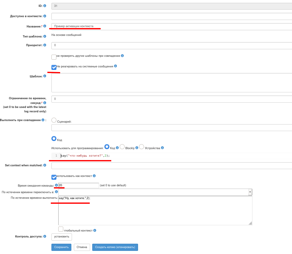

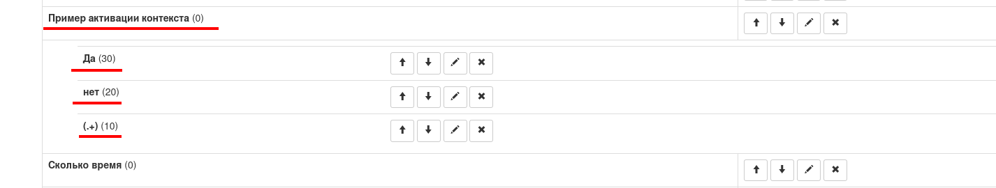

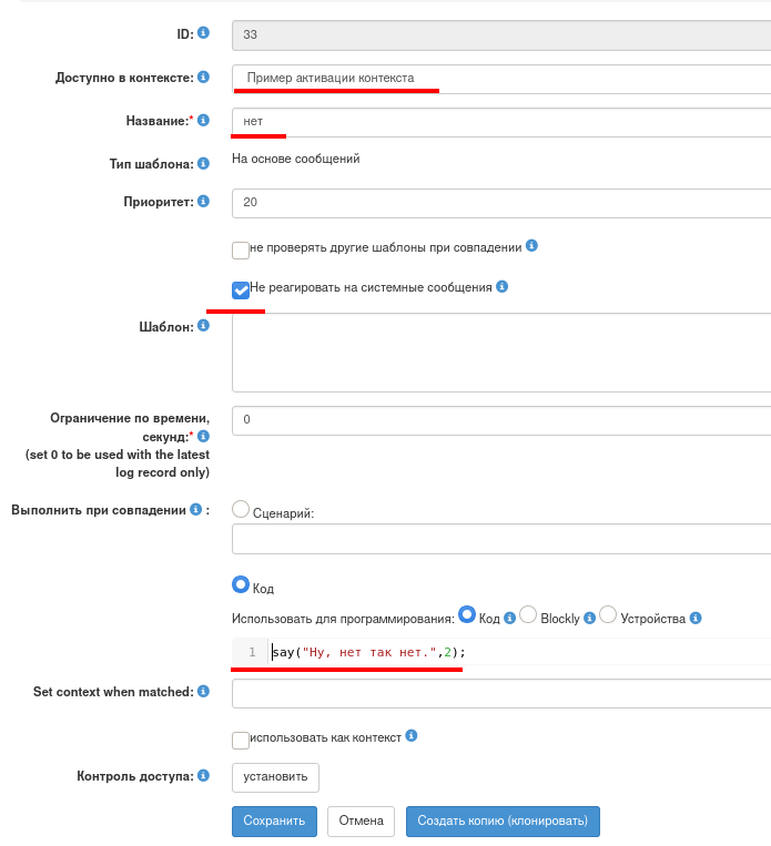

Подскажите, что я делаю не так? Делаю все по этой интсрукции https://mjdm.ru/forum/viewtopic.php?f=2 ... =40#p16799
Но, Алиса не реагирует на команды контекста.
Если Алису спросить время то, она ответит т.е. Алиса работает только вот контексты не мону реализовать.

Просто говорю "Алиса" поля шаблоны ведь пустые. Я и надеюсь, что при команде "Алиса" ана мне в ответ "Что-нибудь хотите?".
Я не правильно понял пример?

У вас на скринах шаблон называется "Пример активации контекста", соответственно реагировать шаблон будет на фразу "Пример активации контекста". Впишите эту фразу в чат, если сработает - попробуйте голосом.

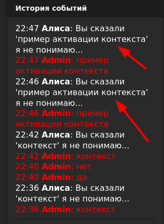

nick7zmail писал(а): Пт июн 18, 2021 8:43 pm У вас на скринах шаблон называется "Пример активации контекста", соответственно реагировать шаблон будет на фразу "Пример активации контекста". Впишите эту фразу в чат, если сработает - попробуйте голосом.
Я пробовал как вы описали но, она не понимает меня! т.е. сразу сробатывает дочерний шаблон (.+). Я пробовал давать разные названия как с большой буквы так и с маленькой и просто называл "контекст" всегда она меня не понимает.
А если просто сказать "Алиса" то, ни какой реакции.

Vairen писал(а): Пт июн 18, 2021 10:51 pm
Не надо в дочернем шаблоне реагировать на всё, так как в МДМ сделана проверка на дочерние шаблоны, если включился контекст
Например если есть такие шаблоны
Включить
  свет
    в комнате
то если сказать включить свет в комнате, то отработает самый последний шаблон, так как контекст переключится сначала на 1 уровень, потом на второй и на втором уровне произойдёт совпадение с шаблоном в комнате
