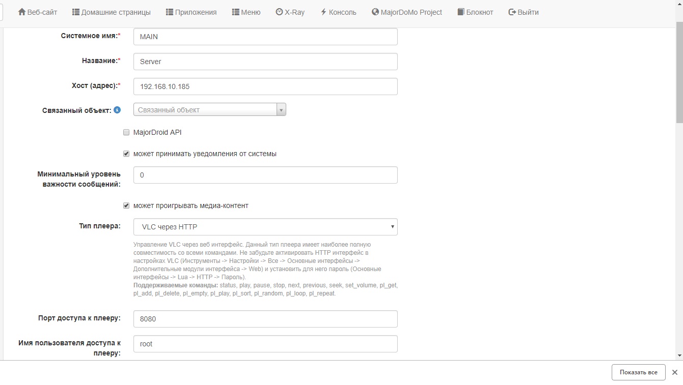

Сегодня ни с того ни с сего онлайн радио перестало работать, не ни звука на любой станции, позавчера все работало.
Ссылки проверял через vlc тоже работают. Модуль попробовал вручную обновить, звук не появился.
Радио запускал и с консоли и через приложение модуля в меню управления.

2007-i писал(а): Ср янв 16, 2019 11:32 pm Сегодня ни с того ни с сего онлайн радио перестало работать, не ни звука на любой станции, позавчера все работало.
думаю это связано с тем, что при старте система пытается найти несуществующий путь и запустить exe файл, что для raspberry нонсенс.
вот что xray выдает при клике на кнопку играть -
start /var/www/apps/autoitv3/AutoIt3.exe /var/www/rc/scripts/vlc_play.au3 "http://streaming.hotmix-radio.net:80/ho ... tal-64.mp3"
пытается запустить autoit3.exe на raspberry. модуль радио обновился недавно ?

так это дело не в радио, а в плеере с типом влц -- запускается управление под виндой. если у вас тип плеера vlc - в описании В настоящее время доступно только для Windows. см \modules\app_player\addons\vlc.addon.php

В настройках стоит не просто VLC а VLC через HTTP
