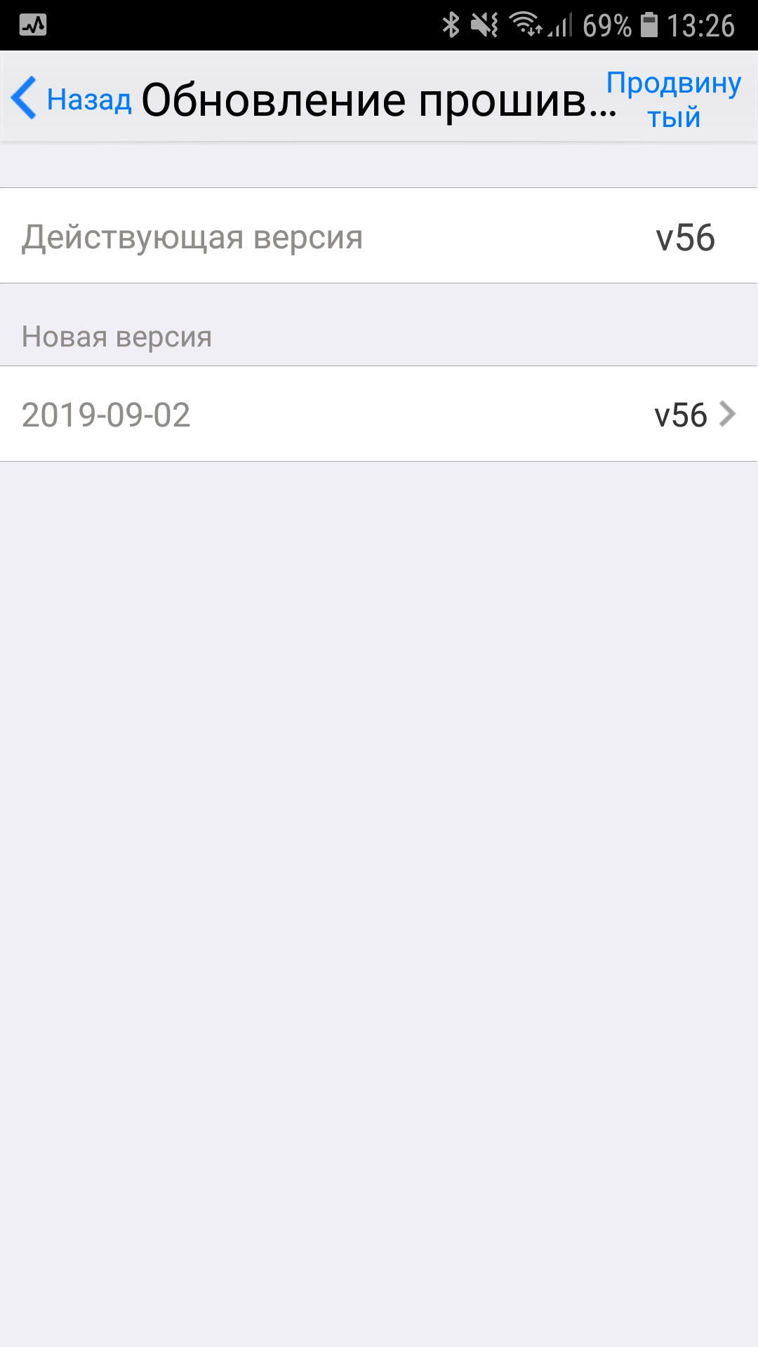

Мне вчера прилетела новая прошивка для BroadLink RM Pro+ :shock: , версия прошивки 56 от 02.09.2019, до этого стояла версия прошивки 52. Для меня это удивительно, ибо BroadLink уже давно не обновляли BroadLink RM Pro+ или может я ошибаюсь?
Я приложение бродлинка вообще не открываю) Мажора хватает. Вполне может обновили что нить...к примеру для работы с их новым приложением IHC. Может фичи какие нить ввели.

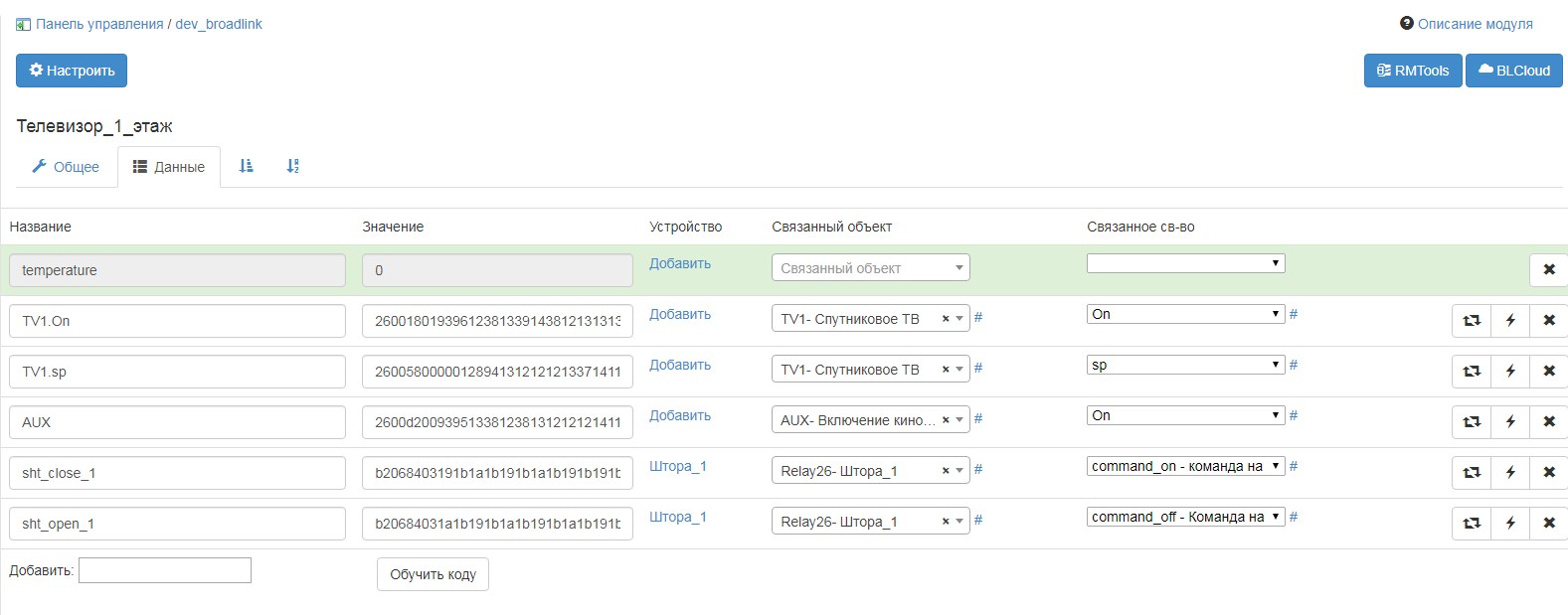

Подскажите , перегрузил RMpro-перепрограммировал пуль TV, в итоге срабатывание происходит через сек. 30 и дольше .В свойствах объекта раньше писало
0 (src: /api.php/modulePropertySet/dev_broadlink?object=TV1&property=On&value=1), а шас
0 (src: /api.php/modulePropertySet/dev_broadlink?object=TV1&property=On&value=1&no_session=1).
" &no_session=1" - что то-то нето?
Не думаю, что это что то критичное, просто api чуть дополнили...а вот такие задержки - явно не нормально. Попробуйте перезагрузить всё (РМ, МД а так же сам роутер). Я бы ещё рекомендовал замерить фон других сетей, и, может канал вайфай сменить.

Nail писал(а): Чт сен 26, 2019 5:22 pm Подскажите , перегрузил RMpro-перепрограммировал пуль TV, в итоге срабатывание происходит через сек. 30 и дольше .В свойствах объекта раньше писало
Для понимания где проблема, сделайте следующее,
1) Проверить управление через программы IHC или e-control
2) Переустановить модуль Broadlink
3) Поднять виртуальную машину с MD и проверить там
4) Проверить свои сценария на правильность написанного кода, возможно код нагружает базу и происходит зависание

nick7zmail писал(а): Чт сен 26, 2019 5:47 pm Не думаю, что это что то критичное, просто api чуть дополнили...а вот такие задержки - явно не нормально. Попробуйте перезагрузить всё (РМ, МД а так же сам роутер). Я бы ещё рекомендовал замерить фон других сетей, и, может канал вайфай сменить.
Перегрузил по несколько раз все. вайфай в "поле" у меня у одного))
Divan писал(а): Чт сен 26, 2019 7:03 pm 4) Проверить свои сценария на правильность написанного кода, возможно код нагружает базу и происходит зависание
коды в "шаблонах поведения" написаны более полгода и всегда все норм отрабатывали я их не менял и не трогал шаблоны поведения

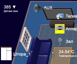

Если управлять через модуль кнопкой "тест" .то срабатывает моментально,
а если через объект на сцене то думает минуту.
ну если test отрабатывает моментально - то проблема скорее всего не в модуле, а где то на уровне системы. Тут вряд ли что то смогу подсказать. Надо "по месту" смотреть.
