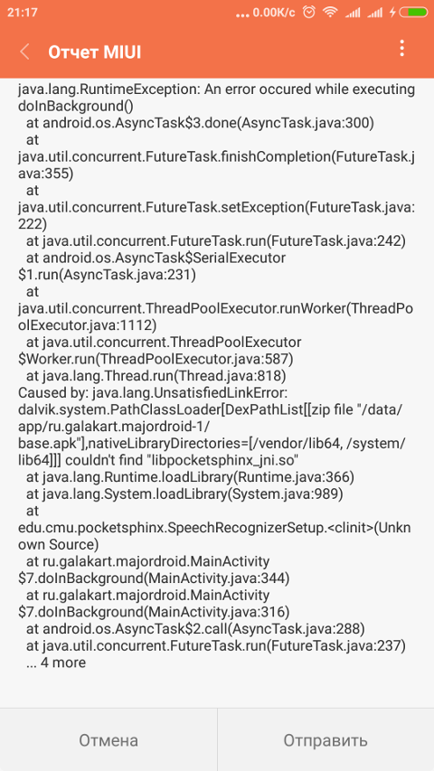

Re: Android приложение
Установил mojordroid c пакета взятого на первой странице.
Если включить активацию голосом, приложение перестает открывается (сразу сворачивается), активация голосом при этом не работает. Приходится по новой устанавливать приложение.
Версия с маркета приложение с включённой активацией голоса работала, но голосом активируется через раз.
Аппарат Xiaomi Redmi note 3 pro prime.
Это баг или как-то лечится?

Аналогичная проблема, в старой версии не падало. Сегодня поставил с первого поста, при при включении функции активация голосом в настройках. после перезапуска приложение падает.VladPTZ писал(а):Установил mojordroid c пакета взятого на первой странице.
[/quote]
Аналогичная проблема, в старой версии не падало. Сегодня поставил с первого поста, при при включении функции активация голосом в настройках. после перезапуска приложение падает.[/quote]
Тоже самое.((
Андроид 4.4
Тоже самое.((
Андроид 4.4
Вот собственно отчет. Об ошибке.
Тестировал на Android 4.4.4 и на 5.0.2. Оба устройства Xiaomi, но думаю не в этом дело.

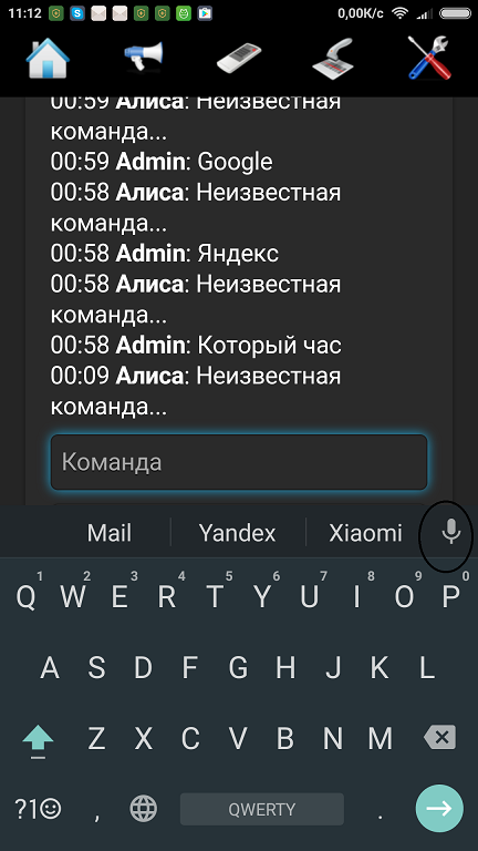

Еще заметил у себя такую проблему.
Плохо распознает голосовые команды по десять раз приходится повторять, хотя на вид тоже гугл использует.
Но если сказать "окей гугл" телефон распознает команды отлично и текст когда надковываешь тоже все распознает в реальном времени..
Продолжение...
Нормального распознавание команд MajorDroid пока не удалось.
Если не использовать кнопку ввода голоса, а нажать на чат где вводится текст команды с клавиатуры нажать на клавиатуре микрофон, то появившийся распознаватель распознает текст отлично и передает его в чат.
Но такой способ не очень удобный.
Можно ли сделать так чтобы можно было выбрать стандартный распознаватель голоса, который использует клавиатура от google?
Скриншот кнопки с распознавателем о котором я имею ввиду прилагаю.
