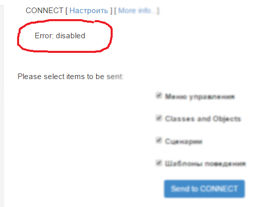

а CONNECT так и не заработал правильно?
у меня всё еще так:
Скриншот 2015-10-22 22.15.13.png (37.97 КБ) 14665 просмотров
Мой -CONNECT-
