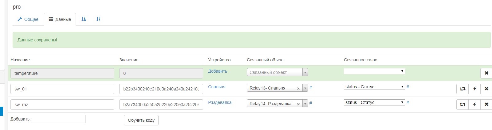

Вроде почти разобрался в ТС2), но код на выключение и включение у меня один и тот же (https://kb.mjdm.ru/broadlink_rm_switch_sd/ описание не совсем подходит?) , и status у меня не меняется? это так должно быть?
хоть "выключатель на сцене срабатывает и все переключает.
- Screenshot_3.jpg (76.71 КБ) 3974 просмотра
- nick7zmail
- Сообщения: 7573
Есть код на переключение, есть на выключение отдельно, есть на выключение отдельно...в e-control если тыкаете кнопку выключить несколько раз - он же не включается-выключается. А как коды выловить из e-control - это уже читайте бз, там всё есть.
