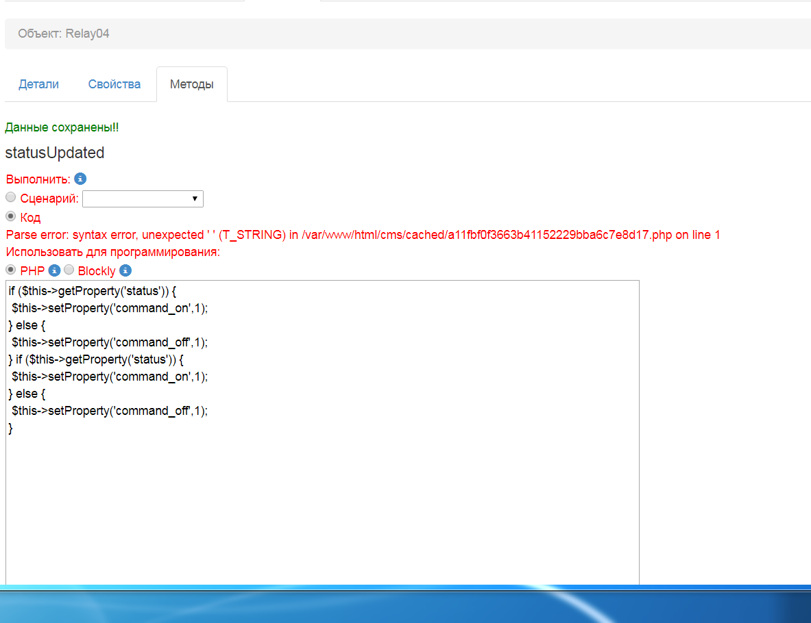

[quote=nick7zmail
при установки кода выдает ошибку
- Снимок1.PNG (99.78 КБ) 4063 просмотра
- nick7zmail
- Сообщения: 7573
А зачем вы 2 раза один и тот же код вставили? Это у меня где-то так написано?
