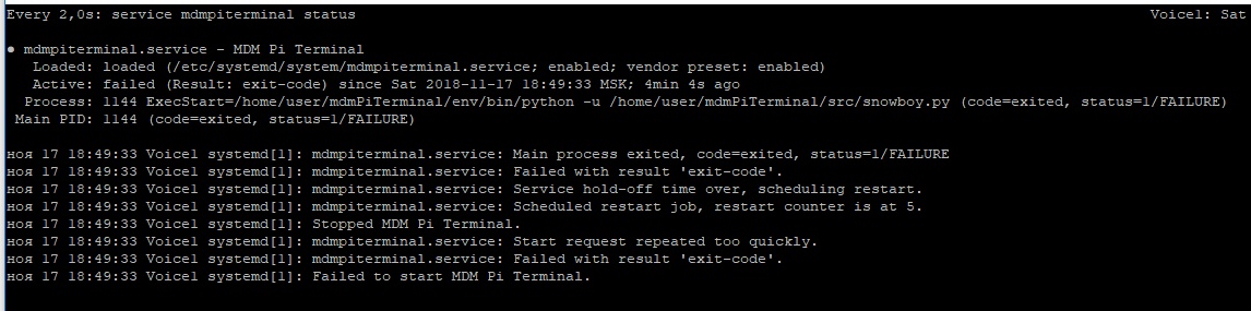

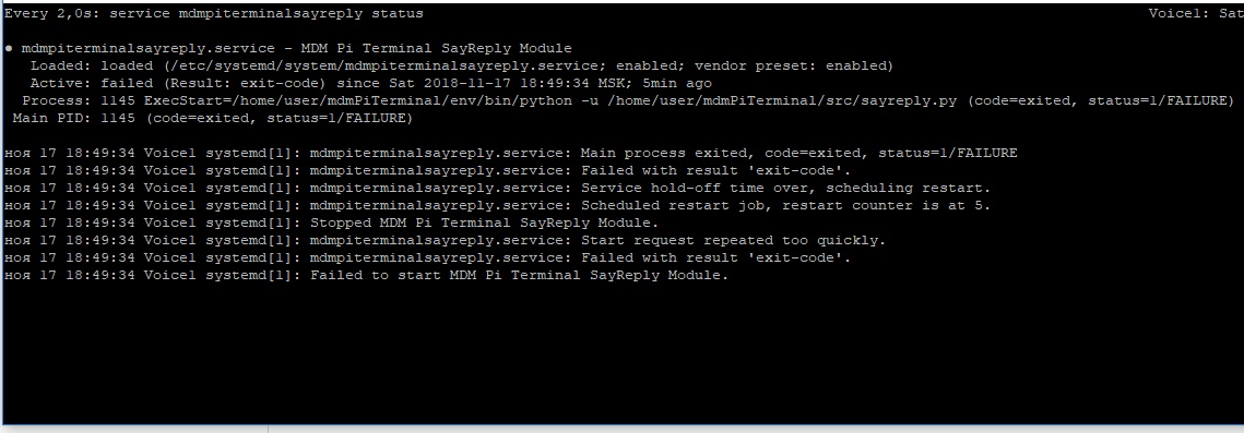

Может кто-нибудь поделиться рабочим образом терминала для orange pi pc+ ?
Весь день потратил на установку с нуля. Не взлетает.
Статус прикреплён в картинках. Что он от меня хочет?!

Вобщем заработало всё по инструкции из это ссылки: https://github.com/Aculeasis/mdmTerminal2
