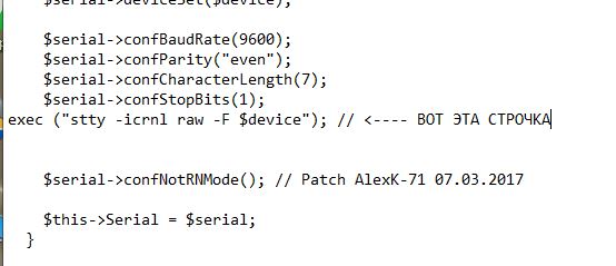

Удалось получить показания по трем фазам . В файле iek61107.class.php надо вписать строчку exec ("stty -icrnl raw -F $device"); При перезагрузки Raspberry Pi 4 фазы не слетают. Для тех кто хочет запустить счетчик энергомера 301 ,смотрим видео внимательно, Не забываем некоторые счетчики требуют питание 9v. https://www.youtube.com/watch?v=j1cXd8Aio9Qmasterpro77 писал(а): Вт фев 08, 2022 11:58 am Здравствуйте. Запустил счетчик энергомера 301 , все заработало но только по одной фазе. Скиньте рабочий код файла iek61107.class.php. Правильно я понял код дописывается в этом файле?
[img]http://image_ur/13.JPG[/img]
