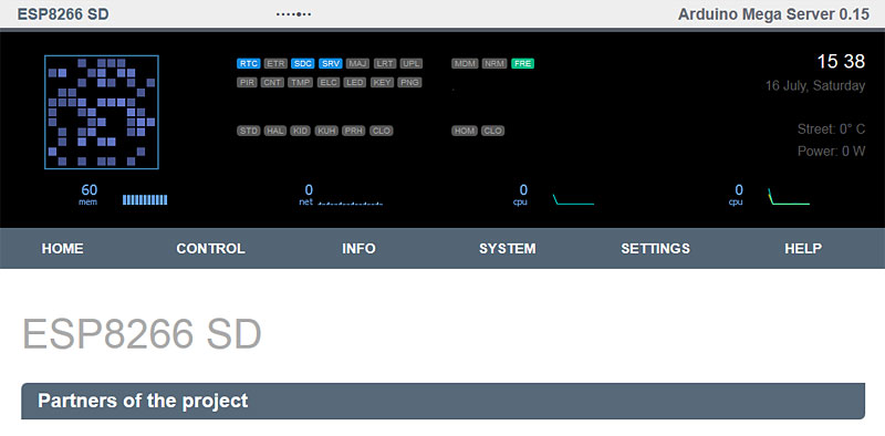

Обещанная версия для работы с SD картой памяти ESP8266 SD
http://hi-lab.ru/arduino-mega-server/details/download
Описание и документация будут чуть позже.
