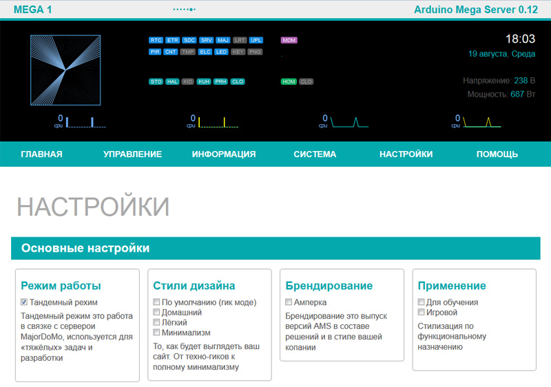

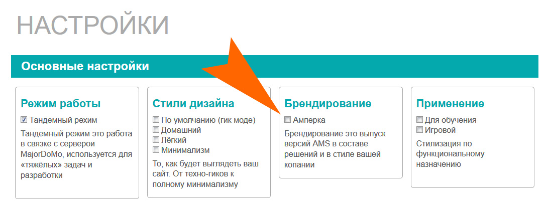

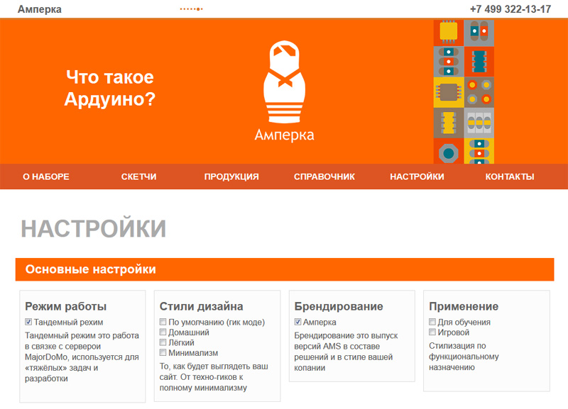

Изменение стиля, дизайна и функциональности одним кликом. Был один сайт — стал другой. Просто ставите галочку и перегружаете страничку и всё.
Брендирование. Стиль кашей компании или интернет-магазина одним кликом. Вы можете продавать не просто Ардуино-железо, но и готовые решения на его основе.
- 1
- 1.jpg (130.84 КБ) 15144 просмотра
- 2
- 2.jpg (126.32 КБ) 15144 просмотра
- 3
- 3.jpg (122.97 КБ) 15144 просмотра
