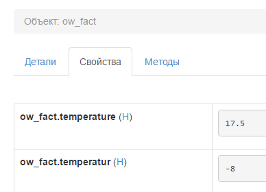

kas5858
Сообщения: 366
Re: Модуль - Погода от OpenWeatherMap
Сообщение kas5858 »
не понимаю откуда -8
