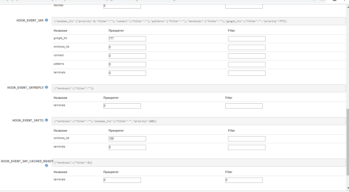

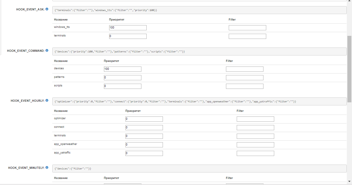

Приоритеты где меняли? Покажите вкладку приоритетов из настроек.
Услуги в профиле коннект
Re: Контексты в шаблонах поведения
Приоритеты менял в шаблонах. Я только начинаю осваивать, не во всех настройках разобрался.
Можно попробовать поднять патерны и терминалы вверх. Так же попробуйте систему до последней альфы обновить. Там были некоторые изменения с шаблонами поведения.
Ну а если это сделать на хуке КОММАНДС - для патернов поставить высший приоритет
Спасибо помогло.
HOOK_EVENT_COMMAND: patterns приоритет 120
devices приоритет 110
С такими значениями работает.
