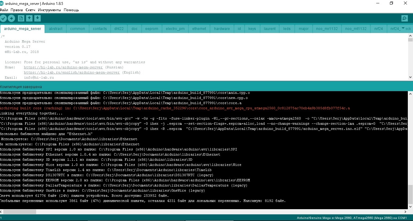

установил 1.8.5
не портативную, а обычную
но ошибка таже самая

я уже нифига не понимаю.
скачал 1.8.5, но ошибка та же самая

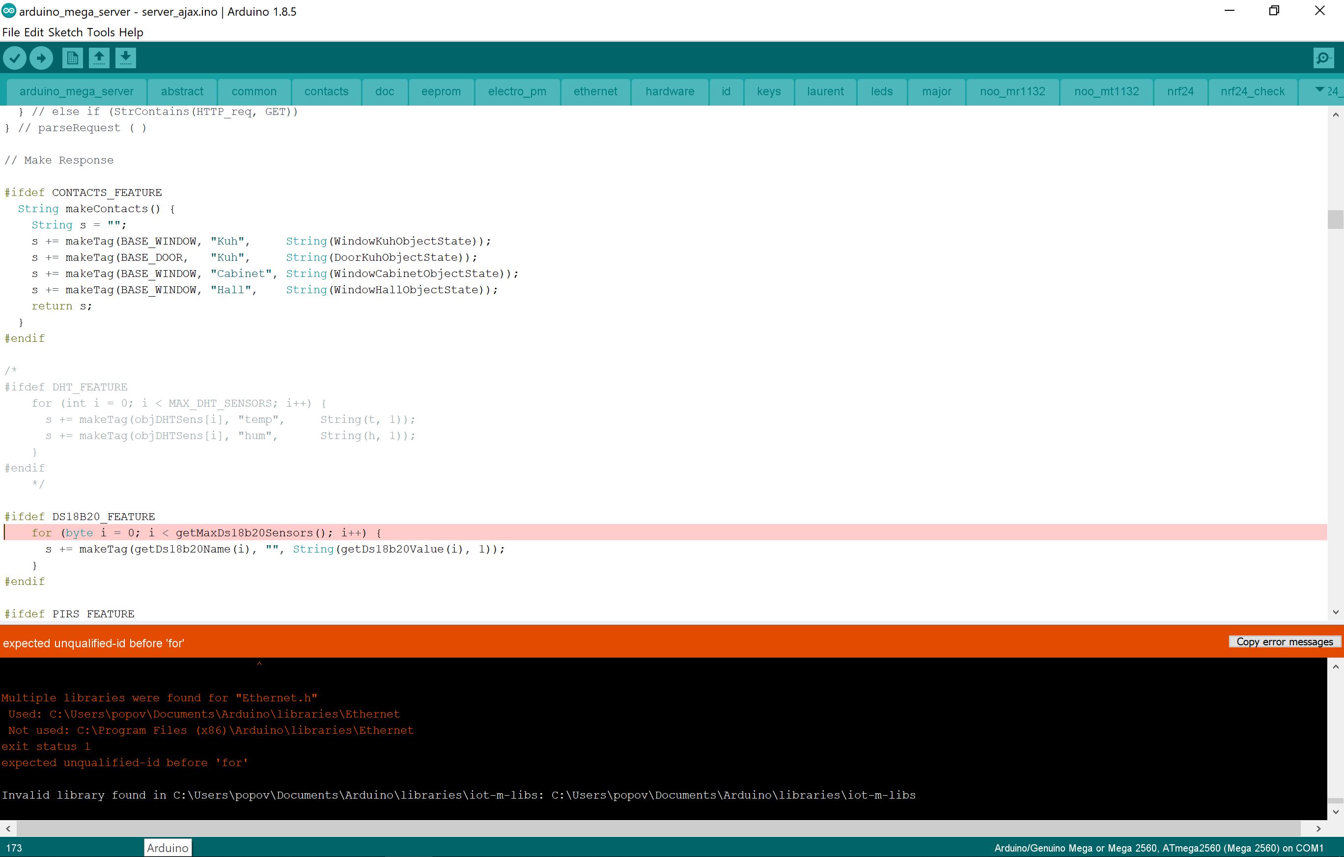

А я не понимаю зачем далласы вытащил в сервере ажакс из функции
void respDash(EthernetClient cl) {
Верни обратно и все скомпилится.
PS/ С DHT еще не смотрел у тебя , но в ажаксе верни туда же.
