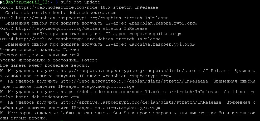

Сеть работает по SSTP c работы ковыряюсь. Но получается я удалил PHP первой командой? Как же быть или позже пробовать? Или снова 7.2 установить?andrey040670 писал(а): Пт янв 21, 2022 1:37 pm Сеть работает?

7.3 отсутствует в репозитории streitch, так что 7.2, или обновите до buster.
Командой apt purge php* вы удалили все и предыдущие установки 7.0, 7.1, 7.2, сейчас установите PHP7.2 в чистую.
Только измените команды с 7.3 на 7.2.

Не не удается пакеты найти, позже попробую апдейт сделать. Спасибо.andrey040670 писал(а): Пт янв 21, 2022 5:44 pm 7.3 отсутствует в репозитории streitch, так что 7.2, или обновите до buster.

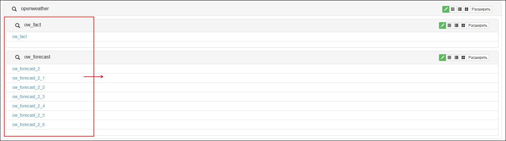

Большое спасибо SmoKE_xDDD за приложеный труд по улучшению дизайна. У меня есть небольшое пожелание. Нельзя ли для лучшего восприятия вложенные классы и обьекты сдвигать более правее, увеличив отступ слева.
+ по возможности цветом "сильнее" выделять: корневой класс немного более серый(по сравнению с тем, как было), а вложенные классы оставить серый такой же интенсивности как и был.
Заранее спасибо
Заранее спасибо
