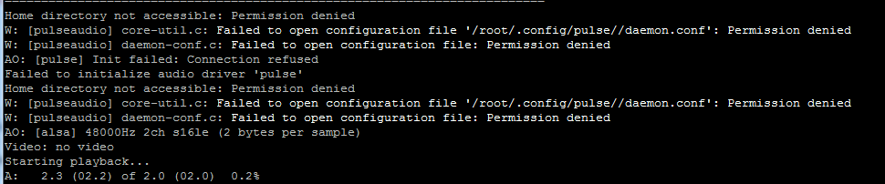

sudo -u www-data mplayer /var/www/cms/cached/voice/test.mp3 при вводе в консоле проигрывает звук
но при выполнение say ('Привет, тест'); - создается фаил в кэш, но даже "Дин-Дон" не звучит, может кто подскажет?
правда в консоле:
